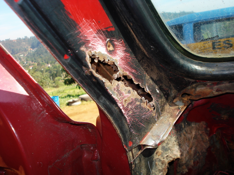

    Ontem tava dando uma olhada na fiação que vai pra traseira do Niva, ela passa por baixo no assoalho, e como to refazendo toda a eletrica pensei se seria possivel passar os fios por cima junto ao teto. Ok, o problema é na coluna A do parabrisa, pelo que eu vi não passa nada lá dentro. To viajando? Alguem ja fez isso? Se sim, como passou pela coluna do parabrisa?
    Meu carro tá com um podre bem feio ali, como vou fazer um remendo ja pensei em abrir uma passagem...

    Tentei sim, não passa. a coluna é dividida em duas partes, uma corre pela coluna e vai até a traseira do carro. Mas é fechada. A outra parte é exposta e os fios ficariam visiveis pela lateral superior escondidos pelo forro. Mas ela se fecha na região bem acima deste podre que tem na foto. como vou remendar, tava pensando em abrir uma passagem.
