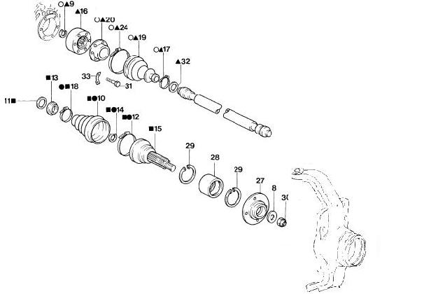

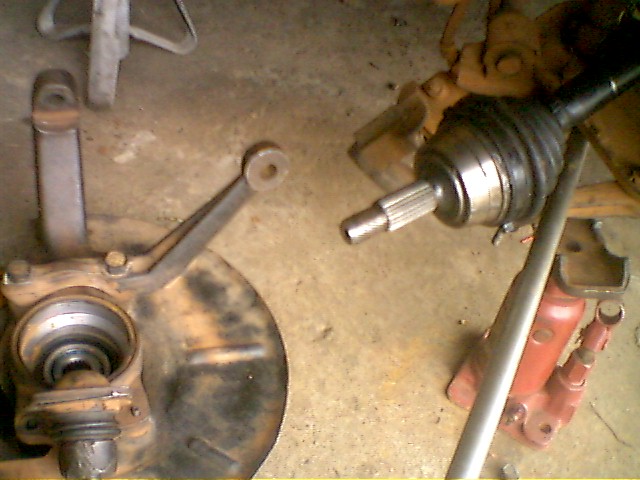

    Thumbs up Homocinética, cubo e rolamento VW
    Citação Postado originalmente por Demarques Ribeiro Ver Post
    Roberto,
    vc poderia fazer um pequeno relato mais detalhado sobre a colocação das homocinéticas VW e cubo de roda?
    Camarada, a chave para essa adaptação é usinar a suporte do eixo dianteiro do Niva pra usar o rolamento blindado do VW e, se necessário, desbastar alguma coisa da caixa da homocinética da ponta de eixo VW pra não pegar na suporte do eixo dianteiro do Niva.
    Roberto França
    Goiânia-GO.

    Essa do rolamento do Santana é uma boa, e a homo. do Santana é a mesma (mesmo lado) para os dois lados do Niva?
    Citação Postado originalmente por Mauricio Rossetto Ver Post
    É a mesma sim.
    Seguem mais exemplos.
    Roberto França
    Goiânia-GO.
