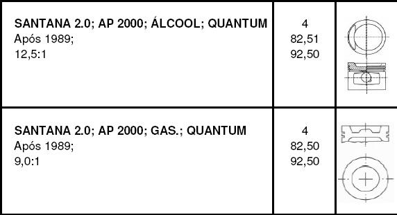

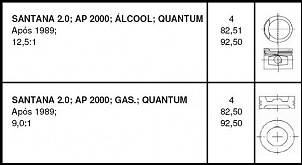

    Thumbs down Sem chances!
    Citação Postado originalmente por Mauricio Rossetto Ver Post
    Não pode ser usado os pistões do 2.0 mesmo?
    O pistão de um motor a gasolina ou álcool não é dimensionado para suportar o regime de trabalho do diesel, que opera a altas taxas de compressão e, consequentemente, a uma temperatura muito maior. O formato do topo do pistão também é diferente num motor a diesel para otimizar a queima do combustível, que ocorre de forma espontânea, e não iniciado por faísca de vela, como num motor a gasolina ou álcool.
    Seguem exemplos.
    Roberto França
    Goiânia-GO.
    Miniaturas de Anexos Miniaturas de Anexos Kit motor volkswagen AP 1.9D-exemplo_alcool_gasolina.jpg   Kit motor volkswagen AP 1.9D-exemplo_diesel.jpg

    Bem Roberto , gosto de discutir com voce , pois voce realmente manja do assunto e mata a cobra e mostra o pau , mas na prática...
    Bem , na prática , como ja mencionei nesse forum , estive em Uberlandia e conheci um Senhor chamado Luis Japão , famoso por fazer o ap 2.0 a diesel a partir do bloco do santana .
    Ele utiliza os pistões do ap 1.8 e usina o topo deixando reto .
    Rebaixa o bloco do ap 1.8 cerca de 0,5 mm
    Rebaixa o cabeçote do ap 1.6 da kombi, usa o vira do ap 2.0 e monta o motor .
    O pistão fica a décimos de milímetros das valvulas , quase raspando , aí se consegue a taxa de compressão para quaimar o diesel.
    Segundo ele , o problema não esta nos pistões e bielas( japones é experiente , ja montou vários motores ) e não precisam ser especiais ou forjados . O problema esta no cabeçote ,ou seja , para aguentar a nova potencia , tem que estar muito bom se não abre o bico .
    Ele so da garantia do motor se por um cabeçote novo que ele consegue por 1600,00 , ele me mostrou a nota de compra , não repassa nada .
    Cabeçote usado , pode ou não pode aguentar ...
    Esses motores adaptados , segundo ele ficam bom , mais não podem ultrapassar 2700 giros , porque aí gospe óleo e abre o bico rapidinho .
    O problema é que o pistão passa muito do final da camisa e então o anel de compressão não veda muito , o motor sopra bastante .
    Acho que se por no Niva , tem que trocar também o diferencial para poder andar a 100 por hora , tem que pensar nisso ....
