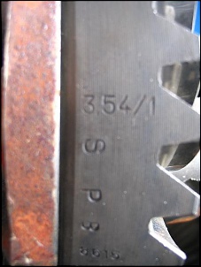

    Como eu faço para saber as relações dos diferenciais, e se elas são iguais???

    Citação Postado originalmente por Savius Ver Post
    Na dúvida, o melhor é abrir os diferenciais e ver o que está registrado, como no exemplo que mando de uma coroa do diferencial de Opala. Na coroa do diferencial do Niva tem a mesma informação.
    Roberto França
    Goiânia-GO.

    Cool Método tabajara
    Citação Postado originalmente por Gustavo Niva Ver Post
    Pedro,
    acho que dá pra levantar a roda, girar na mao e contar quantas voltas ela e o cardan dão...
    Bom, até pensei em sugerir esse método, mas acho meio tabajara hehehe
    Mas é o seguinte: considerando rodas e pneus na mesma medida, uma volta completa das duas rodas do eixo com diferencial 4,30:1 girariam o eixo cardan desse diferencial 4,3 voltas (dannnn), o que equivale a 4 voltas completas mais 120 graus. Já uma volta completa das duas rodas do eixo com diferencial 4,10:1 giraria o eixo cardan desse diferencial 4,1 voltas, o que equivale a 4 voltas completas mais 36 graus.
    Mas porque as duas rodas? Se suspender apenas uma roda, haverá efeito diferencial, e aí as coisa se complicam. Por exemplo, uma volta completa de apenas uma roda do eixo com diferencial 4,30:1 giraria o eixo caran desse diferencial apenas a metade das voltas, ou seja, 2 voltas completas mais 60 graus. Mas duas voltas completas de apenas uma das rodas girariam o eixo cardan 4,3 voltas.
    Confuso? Melhor abrir o diferencial hehehe
