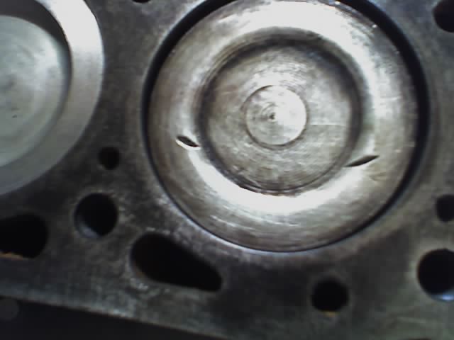

    5- Bloco preparado

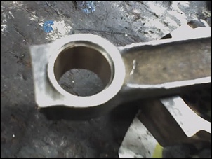

    4- Biela embuchada ops!

    tenho uma duvida se não teve que usinar a saia e a cabeça de pistão

    Tivemos que embuchar a biela e retirar um pouco da cabeça do pistão, agora realmente não sei, vou ver e postao aqui.
