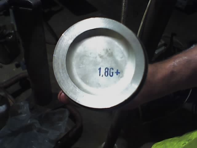

    Caros amigos, meu NiVA estava apresentando sinais de cansaço e um pouco de fumaça branca, resolvi mandar abrir o motor e então verificamos:
    Um Pistão quase quebrado;
    Anéis de segmento quebrados (gastos);
    Folga nos pistões;
    E o cárter cheio de pedaços de ferro (sapata,corrente, anel segmento etc...)
    Bom vamos lá:
    Como já havia colocado o Weber 460 e feito toda ignição nova, ign elet (ap), Bateria 70A Heliar Zero bala, bobina bosch vermelha, cabos de velas novos, velas novas, tampa do distribuidor e etc...
    Retíficamos o motor todo e então depois de muito pesquisar aqui no forúm, levei as conclusões ao meca e resolvemos o seguinte:
    Usar pistões de santana a gasolina 0,20 = 81,5 mm contra os 79,0 mm do NIVA.
    Bom o bloco foi preparado e a parede parece que nem foi mexida.
    Um detalhe p/ continuar usando as bielas do NIVA embuchamos com anéis (é esse mesmo o nome?) de fusca.
    Pessoal o carro é outro, responde rápido ficou mais forte e esperto as acelerações são mais precisas, apesar que troquei o sist acelerador por um a cabo mas, o negócio é que melhora sim o desempenho do carro.

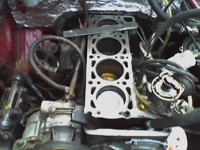

    1- Motor c/ pistão original

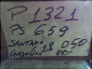

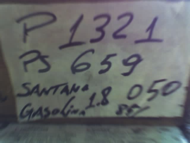

    2- Caixa do pistão

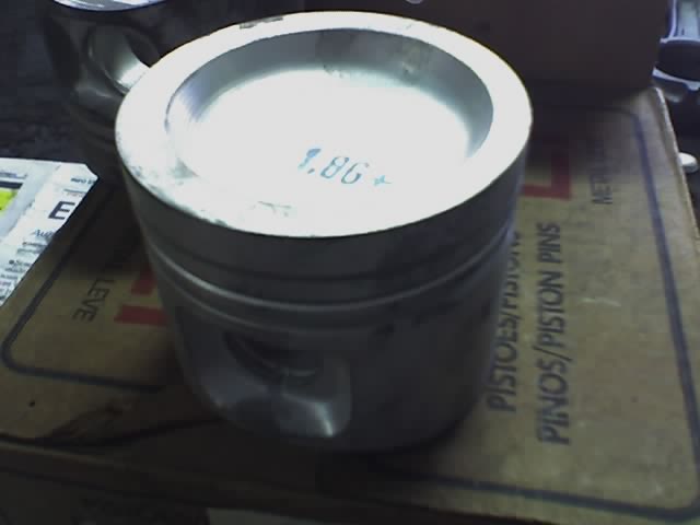

    3- pistão novo (Metal leve)
    4- Pistão

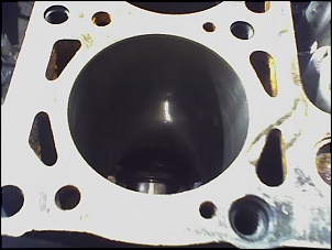

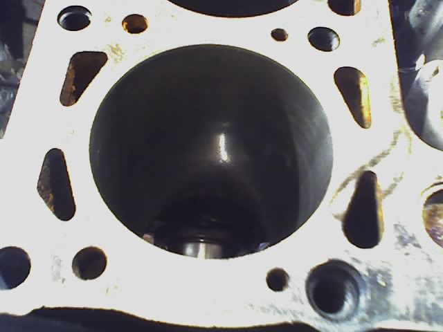

    5- Bloco preparado
