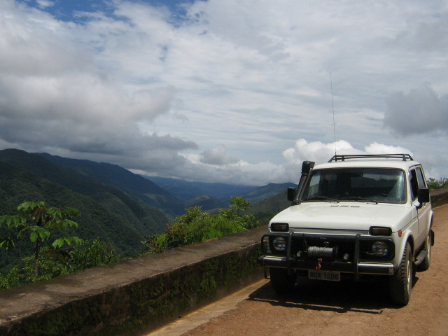

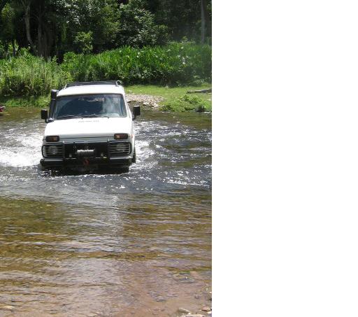

    Camarada CCCP, o snorkel que coloquei foi o do Natal 4x4, muito bom, na minha opnião, vale o preço, anexei fotos, mas como o camarada Bacalhau falou, tem que fazer a vedação do distribuidor, se não o snorkel fica só de enfeite, como no meu , no site da Garra 4x4 http://www.ciashop.com.br/garra4x4/p...&pf%5Fid=VD002 tem uma vedação que eles vendem para distribuidor, 4 e 6 cilindros, no encontro de São Bernardo eu vi o produto e me pareceu muito bom, é muito bem feito, conversei com dois donos de Willys que usam a algum tempo e aprovam, sinceramente só não comprei porque no dia não tinha para motor 4 cilindros, o preço: R$ 50,00, já encomendei o meu!
