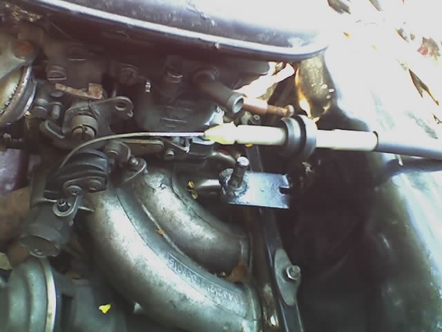

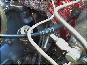

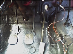

    Fotos do início da adaptação:
    Ainda não foi finalizada devido ao carnaval e ...
    1ª Fot saída do cabo de acel. gol;
    2ª Pedal Acel. Verona (já desentortado);
    3ª Cabo no Weber 460.

    Miniaturas de Anexos Miniaturas de Anexos -15-02-07_1744.jpg   -15-02-07_1738.jpg   -18-02-07_1027.jpg
  • #18
    esse pedal seu tá umt anto quanto esquisito,hehehe
  • #19
    Exclamation Calma aí
    O pedal ainda não tá pronto, só colocamos p/ fotografar.
    Ainda tem que ajustar algumas partes, mas realmente olhando assim tá esquisito mesmo...
    valeu!
