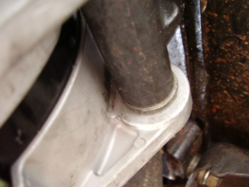

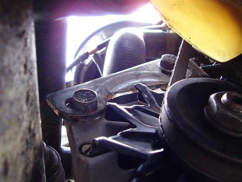

    Ai vão as fotos prometidas
    Foto 1 caixinha com diodo e resitencia
    Foto 2 alternador visto por baixo
    Foto 3 arruela adicional
    Foto 4 esticador visto por baixo
    Foto 5 esticador visto por baixo
    Infelizmente so tirei fotos com o bichinho montado
    Miniaturas de Anexos Miniaturas de Anexos -pc170201.jpg   -pc170204.jpg   -pc170207.jpg   -pc170208.jpg   -pc170210.jpg

    Valeu pelas fotos e informações, sem dúvida dessa forma a minha adaptação vai estar mais próxima. E o resultado prático, como está? carregando beleza?
    Fábio.
