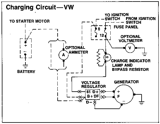

    Comprei o Alternador de 90A do Tempra .Esta instalado mas ,não ligado.
    Alguem tem um esquema como liga-lo num Niva 91.Ele tem saida para B+, D+ e W.Não sei como ou o que ligar no D+?Dizem que é a lampada do painel ,mas como?No W pode ser ligado oconta-giro.B+ vão os fios que vao para bateria.
    Agradeço a ajuda.
    [ ] s
    Peter

    Mais é sempre melhor, e o de 120A do Vectra eh tentador, mas os 90A do Tempra já tão ótimos... se eh assim msm q faz a conta (P=Vi ; P=12*90= 1080W contra 540W do original do Niva)...
    Não sei se ajuda, mas aqui vai:
    Aproveita e explica como fez a adaptação...
    RT= retificador de voltagem
    Miniaturas de Anexos Miniaturas de Anexos -alternador.gif   -alternador1.gif   -alternador2.gif

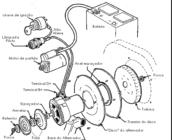

    Mas finalmente terminei e o bichinho(alternador 90A do Tempra )e ta dando
    13,85 V quando carregando.
    Na parte eletrica descobri o esquema do Niva 1.7,que ja tem alternador com regulador de voltagem embutido.Com base neste esquema tem que ser montado um diodo(1N4002) e um resistor de 50 ohms/5W.
    A parte de montagem em si do alternador no carro foi muito facil.O suporte articulavel inferior aceita o do Tempra sem nenhuma modificação(pelo menos o que tem no meu carro).Precisa colocar somente uma aruela.
    Na parte superior,onde tem o esticador,aproveitei o existente ,que estava no meu carro e fiz mais uma chapa com dois furos que prende no esticador existente , de um lado,e no outro lado no alternador.
    Anexo alguns croquis que devem ser auto explicativos.
    Puxei dois novos fios ate a lampada(existente) que mostra se o alternador esta carregando.
    Mais fotos so semana que vem.
    Acho que da pra montar com estas explicações,mas se ainda ficou alguma duvida, por favor.....
