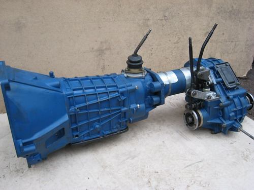

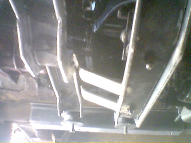

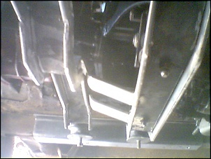

    Para o câmbio original, o Beto Kbção daqui de Goiânia-GO fez um acoplamento parecido para o Niva do Marcos Dollis, também daqui de Goiânia-GO, mas nenhuma alteração foi feita no câmbio original, sendo totalmente reversível para o acoplamento original.
    Seguem fotos.
    Roberto França
    Goiânia-GO.
    Miniaturas de Anexos Miniaturas de Anexos -suporte_cambio_transferencia_1.jpg   -suporte_cambio_transferencia_2.jpg

    Citação Postado originalmente por robertofs Ver Post
    Bem bolado
    Seguem fotos.
    Roberto França
    Goiânia-GO.
    Xii!
    Publiquei fotos errados
    Seguem as fotos corretas
    Roberto França
    Goiânia-GO.
    Miniaturas de Anexos Miniaturas de Anexos -suporte_rigido_cambio_original_1.jpg   -suporte_rigido_cambio_original_2.jpg

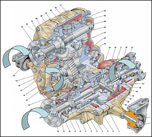

    Camarada Jossano, veja o video do Nivopala e não tenha a menor dúvida que todos os cardans giram no mesmo sentido.
    Video do Nivopala: [ame]http://www.youtube.com/watch?v=C1yjInKm31Q[/ame]
    O único eixo que gira em sentido oposto está dentro da caixa de transferência, que fica entre o eixo que recebe a rotação da caixa de câmbio e a coroa do diferencial central. No final, o eixo do câmbio e os eixos cardans giram no mesmo sentido.
    Segue imagem em corte da caixa de transferência com os sentidos de rotação para melhor entendimento.
    Roberto França
    Goiânia-GO.
