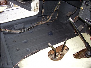

    Como prometido:Chicote na caixa lateral.
    Coloquei um conduite flexivel de 1".
    Vejam as fotos antes e depois.
