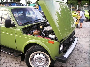

    Peter, acho que o que você fez foi mover a entrada de ar do carbura um pouco mais pra fora do ar quente do motor... na ponta dessa peça da foto, entra uma outra que parece uma corneta, virada pra frente do carro, e que faz puxar o ar ainda mais de longe do ar quente do motor... eu não tenho a que citei, pois pretendo colocar um snorkel, mas cheguei a cotar na apoio4x4 e era 10R$ na época...

    Galera, acho que a ponteira que o Edson se referia é outra. Na peça plástica ligado à tampa do carburador original há uma ligação para uma ponteira, quase um tubo que leva a captação do ar quase na ponta do cofre do motor a frente, conforme o Gustavo falou. Na verdade na peça da foto acima há ma chavinha que vc muda a posição da capação do ar. Há uma posição hot e outra cold. Uma libera o ar que vem da frente, ideal para nós dos trópicos e outra que vem debaixo do bloco do motor, ideal pra Sibéria!!! O Ar frio melhora a eficiência da mistura (não me pergutem por que!!!), mas o ar quente é necessário em baixas temperaturas....
    Na foto anexa acho que da pra ver este tubo. A dica, é mesma do Laika....eu acho, logo quem interessar terá facilidade em achar em desmanches...
    Quanto ao AR...no Shrek...sem AR...faz 7 - 7,5km/l Com AR 6 - 6,5 km/l....mas no motor original pesa mesmo....e se tentar andar como sem ele...cai pra uns 5.

    Agora que eu vi(olhando a foto do Rones) que no meu filtro ta faltando a ponteira que parece a ponta da mangueira de um aspirador.
    Olhando e aprendendo!!!!!

    Camaradas,
    obrigado pelas fotos e explicações sobre a ponteira. Vou ver se instalo na esperança de melhorar um pouco que seja o consumo.

    Rizk, eu imagino que se a ponteira melhora um pouco, um snorkel melhore mais ainda, pois cata o ar de fora do cofre do motor, bem mais frio...

    Citação Postado originalmente por Gustavo Niva Ver Post
    Gustavo, eu andei pensando nisso depois de ler sobre a ponteira, mas a idéia de ter que cortar a lata pra instalar o snorkel não me encoraja muito. Quem sabe se a ponteira me mostrar bons resultados eu não animo e instalo o snorkel no futuro.
    Caso eu não encontre fácil a ponteira original acredito que dê pra adaptar uma facilmente, pois a função é apenas de captar o ar de um ponto mais afastado do motor (ar mais frio), correto?

    Opa,eu vi esse negocio de Cold e Hot na ponterinha do meu,mas pra q serve?Se eu nao me engano está no cold...

    Citação Postado originalmente por Rones Jr Ver Post
    Veja a resposta acima Pedrinho.....

    Pedro,
    não lembro qual é a posição pq não sei se o cold ou hot se referem ao clima ou ao ar que vc deseja que seja admitido pelo motor.
    De qualquer forma, ao mudar a direção da chavinha a peça vai liberar o acesso do ar pela parte de baixo ou pela ponta. Para nós o certo é deixar que o ar entre pela parte mais afastada do bloco. Para nós quanto mais frio o ar melhor.
