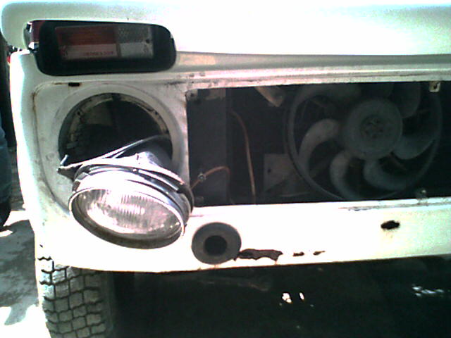

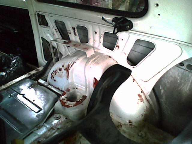

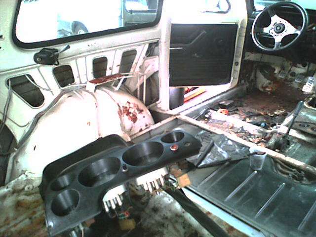

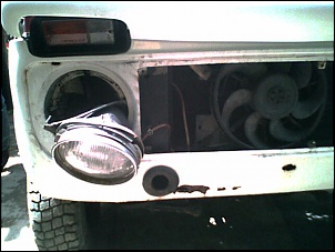

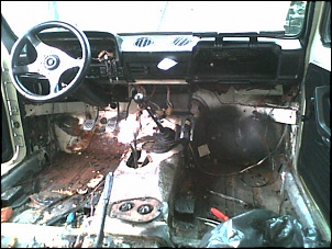

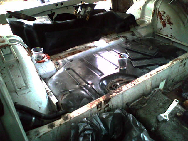

    Seguem fotos do meu Niva na reforma... tiradas com o cel.
    Miniaturas de Anexos Miniaturas de Anexos Fechamento macio das portas-060923_114703.jpg   Fechamento macio das portas-060923_114732.jpg   Fechamento macio das portas-060923_114755.jpg   Fechamento macio das portas-060923_114824.jpg   Fechamento macio das portas-060923_114849.jpg
