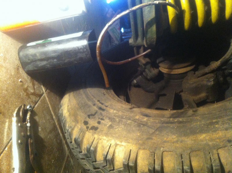

    Olá camaradas! Fazendo a sangria do Br4D0ck conforme memento de vcs obrigado a todos!
    Miniaturas de Anexos Miniaturas de Anexos Sangrar burrinho de freio do Niva!-image.jpg

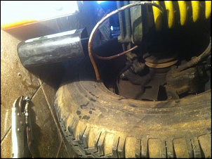

    Simtesh valew por reforçar essa dica, acabo de parar na ultima roda dianteira esquerda deu uma mer... Cadoria quebrei uma chave 9mm e não consegui remover a sangria q já não e a original tendo em vista que até agora usei chave 8mm nas três rodas pra fazer sangria nessa tem uma de 8 e. 9mm ambas emperradas, pensando pra não quebra-las.

    CSangrar burrinho de freio do Niva!-image.jpgConsegui retirar o parafuso 9mm alicate pressão depois desegripante e marteladas vamos o outro mas esse q retirei não tem furo nele pra prender a mangueira de sangria.
