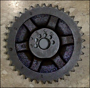

    Usuário Avatar de Mauricio Rossetto
    05/07/2006
    Itatiaia/RJ
    514
    Eis a polia:
    Miniaturas de Anexos Miniaturas de Anexos Kit Aerocar: resolve?-031020092238.jpg
    05/07/2006
    Itatiaia/RJ
    514
    Hoje só fazem um furo? Com um furo significa que você escolhe mais torque ou mais final e eles fazem o furo? pô sacanagem. vou fazer um gabarito e posto aqui pra todo mundo furar em casa, quantos furos quiser! heheheh depois usa a polia como peneira heheheh

    O Gilberto me explicou o porque desta alteração. Segundo ele, a maioria dos que compravam o kit se atrapalhava com os furos, e acabava instalando o kit de forma errada. Isto ocasionou vários problemas, o que fez com que o Gilberto resolvesse deixar apenas um furo, o mais utilizado, o da posição B (+ torque, - velocidade final), se eu não me engano. Mas acredito que, se isto for solicitado, ele poderá fornecer a polia com todos os furos.
