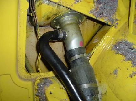

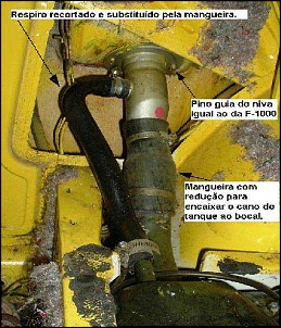

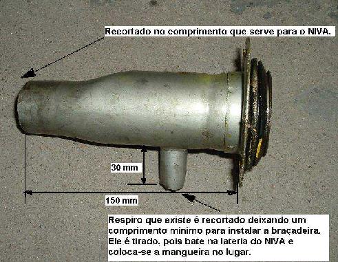

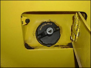

    Sugestão do Rodrigo - Camaradas do Niva de Brasília
    Sugestão do Rodrigo - Camaradas do Niva de Brasília:
    "Minha tampa do tanque também vazava horrores. Até que eu achei esta adaptação na internet. Pintei meu Niva e me achei na obrigação de fazer esta adaptação.
    Imagina sair da oficina de pintura com o Niva novinho e escorrer gasolina na lata?
    Quando instalei este bocal, nunca mais vazou gasolina pela tampa."

  • #41
    Usuário Avatar de Dinola
    18/09/2009
    64
    359
    Citação Postado originalmente por "GRAUÇÁ 4x4" Ver Post
    Olá Guauçá e Rodrigo!
    Uma pergunta : Quando se abre a tampa com tanque cheio, não há pressão ?
  • #42
    Supitando???
    Citação Postado originalmente por Dinola Ver Post
    Resposta do Rodrigo:
    "As vezes sim, as vezes não. Mas a questão é?
    Há dificuldade para encher o tanque? NÃO! Nenhuma !! Em nenhum momento.
    Há algum vazamento pela tampa? NÃO! Nunca vazou depois que instalei este bocal/tampa da F-1000. E olha que a minha tampa é uma usada - comprei em um ferro velho. Vale a pena mesmo. Outra vantagem é a tampa com a chave. Um abraço. Rodrigo R. CAMARADAS DO NIVA DE BRASÍLIA"

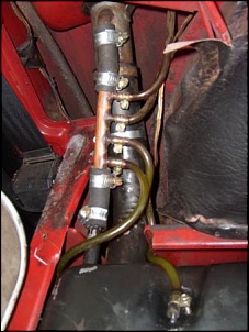

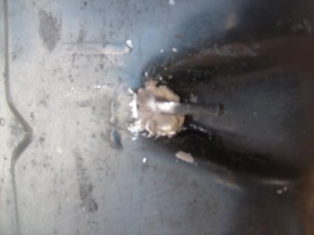

    Algumas fotos da adaptação anti AVC ...
    É importante verificar o estado dos dois suspiros do tanque, e se necessário, soldar com estanho...
    Aproveite, remova o tanque, faça uma limpeza, de uma olhada na bóia, mangueiras...válvula do cânister...
    No interior do meu Niva, tem vários odores .... menos de combustível...
    Miniaturas de Anexos Miniaturas de Anexos Tanque supitando gasolina!-s6300001.jpg   Tanque supitando gasolina!-s6300003.jpg   Tanque supitando gasolina!-s6300006.jpg   Tanque supitando gasolina!-s6300011.jpg   Tanque supitando gasolina!-s6300013.jpg

    Boa participação...
    Citação Postado originalmente por cesar_am Ver Post
    Boa participação Cesar, vou colocar essa foto da "Flauta" também no blogger do Grauçá, depois passa lá e veja...

    Graucá,
    Você que fez esse trabalho com a solda amarela que você mostra nas fotos? Qual maçarico você usou?
