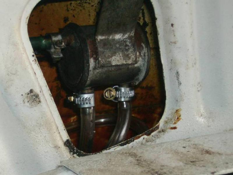

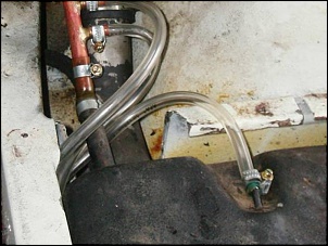

    Resolvi seguir as instruções (acima) dos "CAMARADAS" Rui Scherer e Ronny Nascimento exposto no site do NIVAS GERAIS 4x4 http://www.nivasgerais4x4.com.br/dicas/tanque.pdf para ajudar os amigos que passavam pela mesma ou semelhante situação, então através dessa sugestão resolvi dar um basta no sofrimento do Grauçá quanto ao bastecimento e quanto ao "SUPITAR" do combustível na lataria...
    "Supitar": ato ou efeito de espirrar; repentinos acessos de ira; tomar deliberações inopinadas e energéticas; "Supitar" do "Supetão" (de repente, de brusco).
    Sendo assim furamos em linha conforme sugerido com espaçamento de 2,5cm...
    Para unir as partes soldamos com estanho...
    a "Flauta"...
    As mangueiras novas foram instaladas nos locais recomendados...
    Agora vamos aguardar o resultado dos testes...

    Eu já possuía o PDF desta adaptação, e já que você a fez, tenho algumas dúvidas, visto que acho essa adaptação bem interessante, ainda mais por não eliminar o cânister, e por poder ser uma solução para o cheiro de gasolina no carro também.
    Vamos a elas:
    1 - São quatro mangueiras. Duas saem da Flauta e vão para as saídas pequenas do tanque. As outras duas vão para a válvula do cânister?
    2 - Como fica aquele pequeno orifício que tem um anel de borracha e fica colocado logo acima do bocal de abastecimento?
    3 - Essa conexão do tubo rígido do respiro com uma mangueira mais grossa e depois com uma mais fina logo em seguida... Será que pode ser uma via para futuros vazamentos?
    4 - Como ficou a vedação proporcionada pelo estanho nos caninhos da "flauta"?
    Espero que tenha sucesso com a adaptação! Aguardo relatos, quero fazer o mesmo e isso pode representar uma solução definitiva para este problema.
    Grande abraço!

    Comentando...
    “1 - São quatro mangueiras. Duas saem da Flauta e vão para as saídas pequenas do tanque. As outras duas vão para a válvula do cânister?”
    R. As fotos por si indicam o destino das mangueiras.
    “2 - Como fica aquele pequeno orifício que tem um anel de borracha e fica colocado logo acima do bocal de abastecimento?”
    R. Qual orifício que se refere? Perdão amigo não entendi...
    “3 - Essa conexão do tubo rígido do respiro com uma mangueira mais grossa e depois com uma mais fina logo em seguida... Será que pode ser uma via para futuros vazamentos?”
    R. Não acredito, mesmo porque está bem fixada com abraçadeiras, até porque meu problema de vazamento é por outro local.
    “4 - Como ficou a vedação proporcionada pelo estanho nos caninhos da "flauta"?”
    R. Como Bacalhau comentou anteriormente, é a mesma solda que usam para reparar os condutores de fluidos de embreagem e freios.
    Miniaturas de Anexos Miniaturas de Anexos Tanque supitando gasolina!-slide1.jpg   Tanque supitando gasolina!-slide2.jpg
