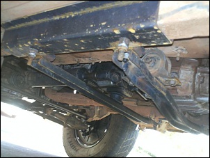

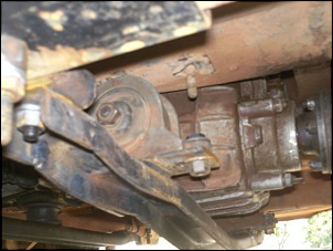

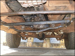

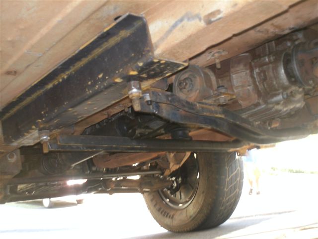

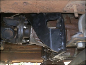

    Exclamation fotos
    seguem algumas fotos da visão "por baixo" do sistema de fixação, utilizando motor e cambio originais.
    notem q nesta fotos, praticamente não se pode ver a gaiola de união das caixas, pois ela fica ´escondida´ dentro do tunel.
    Miniaturas de Anexos Miniaturas de Anexos -2006-08-10-001.jpg   -2006-08-10-002.jpg   -2006-08-10-003.jpg   -2006-08-10-004.jpg   -2006-08-10-005.jpg

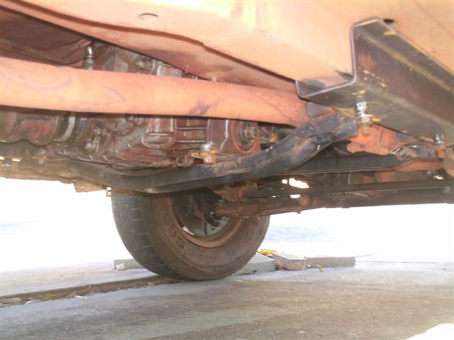

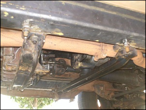

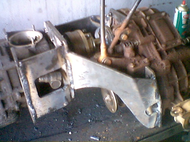

    mais fotos
    mais algumas fotos com o sistema de fixação, visto por baixo.
    na segunda foto, da pra ver um pedacinho da gaiolia que une as caixas.
    na terceira foto, da pra ver como o coxim basculante da t-case foi invertido, para se fixar as travessas, ao inves de fixar no assoalho.
    Miniaturas de Anexos Miniaturas de Anexos -2006-08-10-006.jpg   -2006-08-10-007.jpg   -2006-08-10-008.jpg
