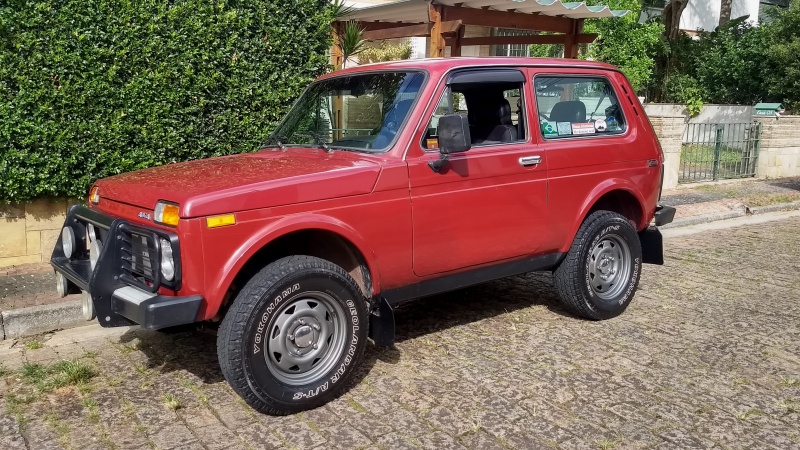

    Minha dúvida é relacionada aos pneus ideais para colocar no próprio, sendo que ele já está com rodas de Vitara 15" . Ouvi em algumas discussões por aqui do tamanho 205/75/r15 a 215/75/r15.
    No meu caso o uso vai ser mais estradas de terra e estradas de asfalto, não seria portanto para trilhas.
    Grato!
    Bom dia!
    As medidas mais próximas das medidas dos pneus originais do Niva (175/80 R16) são as medidas 205/75 R15. Entretanto, há pouquíssimas opções de pneus nessas medidas, e não são boas. Por isso, recomendo instalar pneus 215/75 R15. No SUVdesenvolvido estou usando, há quase 4 anos, os excelentes Yokohama Geolandar (vide foto anexa), são pneus mistos, muito bons e duráveis, com bom comportamento na terra e no asfalto (não são barulhentos e são bons no asfalto molhado). Como segunda opção, recomendo os também ótimos BFGoodrich All Terrain. Devem ser mais baratos que os Geolandar, mas também são um pouco mais barulhentos, após algum tempo de uso (mas nada excessivo).
