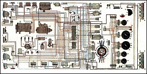

    veja estes esquemas
  • #20
    Esquemas elétricos
    Caro Braszil, nenhum desse esquemas é do Niva 1991, pois, em ambos, aparece o esquema de ignição e injeção eletrônica (veja à esquerda dos desenhos o módulo de ignição eletrônica, marcado com o nº 3). Além disso, em ambos, aparecem dois ventiladores ELÉTRICOS do sistema de refrigeração, o que não é o caso dos nossos NIVAS.
    Esses esquemas devem pertencer aos NIVAS mais modernos, atualmente vendidos na Europa.
    No anexo, segue um esquema elétrico que deve lhe ser útil.
    Espero ter ajudado
    Abraços do BACALHAU
    P.S.: Se estiver com uma dúvida mais específica a respeito da parte elétrica, descreva-a com detalhes, com certeza algum dos colegas poderá ajudar.
  • #21
    Obrigado brother,
    Mas infelismente esta foto nao da pra verificar a real cor dos cabos pois eu estou preparando uma troca completa do chicote que eu montei e agora quero ter as cores do original para poder na hora de desmontar saber exatamente o que estou separando. Mas mesmo assim muito obrigado pela ajuda. Vou continuar procurando um esquema original com as cores mais visiveis.
