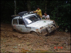

    Bom, como ninguém colocou nenhuma dica ou idéia sobre este assunto aqui, vou postar minha própria saga e as soluções encontradas no intuito de ajudar quem também cismar em fazer um treco destes.
    Neste último final de semana eu e dois outros amigos Niveiros juntamos as forças e as cervejas nesta construção. Ficamos das 11:00 às 15:30 nesta labuta e ficou faltando muito pouco para terminarmos a confecção dos nossos Snorkels, pois a parte externa, a mais difícil, ficou totalmente pronta e agora só falta fazer a ligação e vedação interna (no filtro de ar).
    O modelo de snorkel criado pelo William dos Nivas Gerais 4x4 ficou legal demais ( ), fácil de fazer e relativamente simples para instalar (chato são os furos).
    Como eu mesmo trabalhei nas peças, tomando os devidos cuidados nos furos, cortes, pintura e detalhes o acabamento final ficou profissional e tudo com um custo bem barato... Gastei mais com a cerveja do que com o snorkel... kkkk...
    Vejam nas fotos abaixo como este acessório ficou bem integrado ao design do Niva (nem grande, nem pequeno e bem alinhado ao carro). Se eu não falasse que tudo isso foi feito com cano e joelho de PVC comuns encontrados em qualquer casa de material de construção, qualquer um acreditaria que este snorkel foi comprado e que é uma peça fabricada exclusivamente para o Niva. Até a ponta no alto, que é uma "mufla" (peça utilizada em padrões de luz), ficou num ângulo perfeito para o russinho e pode ser utilizada virada pra traz ou pra frente - vai ao gosto do cliente! Hehehe...
    Em breve vou postar a parte interna com todas as vedações.
    Quem quiser mais detalhes, poderá ver um passo a passo no seguinte site: www.nivasgerais4x4.com.br / Dicas Mecânicas ou perguntar aqui mesmo.
    Att.,
    Drovk

    Estou na fase de construção do meu snorkel segue uma foto para ilustrar amanhã a tarde ele ja estará concluido e postarei novas fotos.

    Drovk, eu estava querendo colocar um no meu niva igual ao da land q sai pela lateral do jeep, mas depois desse ae só tenho q dizer uma coisa:
    MUITO OBRIGADO!!!!
    FICOU SHOW DE LAMA!!!!

    Eu sugiro a voce trocar estas braçadeiras que voce colocou,pois podem machucar muito facilmente.
    A não ser que voce cubra ainda com alguma coisa.
    Não me leve a mal, mas é minha opinião.
    [ ] s
    Peter

    Também concordo com esta observação do Peter e acho que realmente as braçadeira ficaram grandes e pontudas demais.
    Sugiro que vc dê uma analisada nas braçadeiras que utilizei no meu snorkel, pois elas não ficam com nenhuma ponta, aba ou parafuso pra fora.
    Boa sorte na montagem do seu snorkel e não deixe de registrar as conexões internas (até o filtro de ar) para tentarmos aproveitar a idéia.
