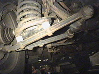

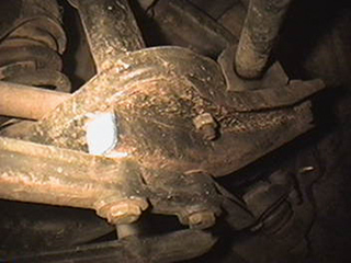

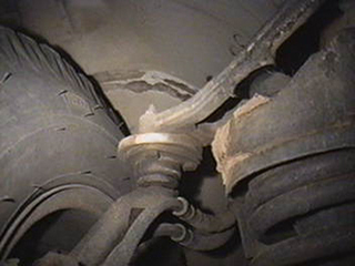

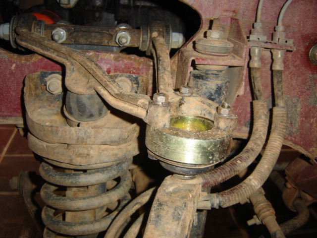

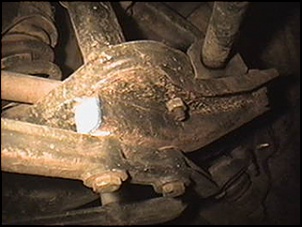

    Consegui umas fotos:
    Miniaturas de Anexos Miniaturas de Anexos kit para levantar o Niva-suspens_o_3_204.jpg   kit para levantar o Niva-suspens_o_2_358.jpg   kit para levantar o Niva-suspens_o_1_111.jpg

    Oi, Cavalcante, obrigado pelas fotos, já entendi o que foi feito no seu caso, e realmente o kit da Apoio é o contrário do kit da Sarancar, mas pelas fotos me parece que o seu suporte da ponta da barra estabilizadora é diferente do meu, acho que o seu kit forneceu esse suporte prá ser colocado entre a balança inferior e o prato da mola. Vejas as minhas fotos e compare com as suas, acho que há diferença no tal suporte da barra.

    Astor, na época que coloquei o kit ainda não havia criado coragem pra começar a fuçar no carro, e foi meu mecânico que instalou. Eu mesmo comprei o kit, e vieram só as peças plásticas, nenhum suporte.
    Pelo que eu vi da sua braçadeira, é a mesma que a minha. só que pela posição das fotos, acho que a minha foi invertida, a esquerda com a direita, para poder encaixar. meu mecânico também não lembra o que foi que ele fez.

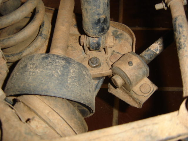

    Cavalcante, falei com o Albino Donatti hoje, e ele explicou que deve ser cortado o suporte da braçadeira da barra estabilizadora, de modo a separá-lo da balança, mantendo a fixação apenas no prato da mola. Enfim, acho que a forma de montagem do seu kit é mais razoável, deve fixar melhor, e verei o que fazer no meu caso. Agradeço sua boa vontade mais uma vez!

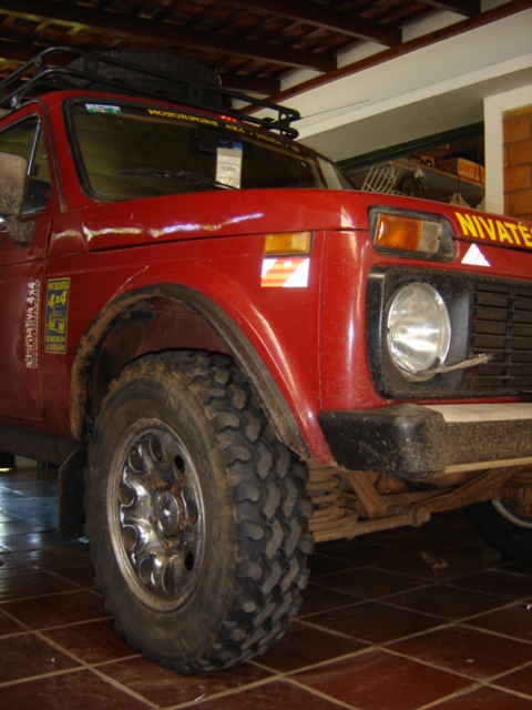

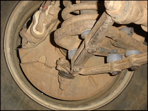

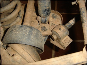

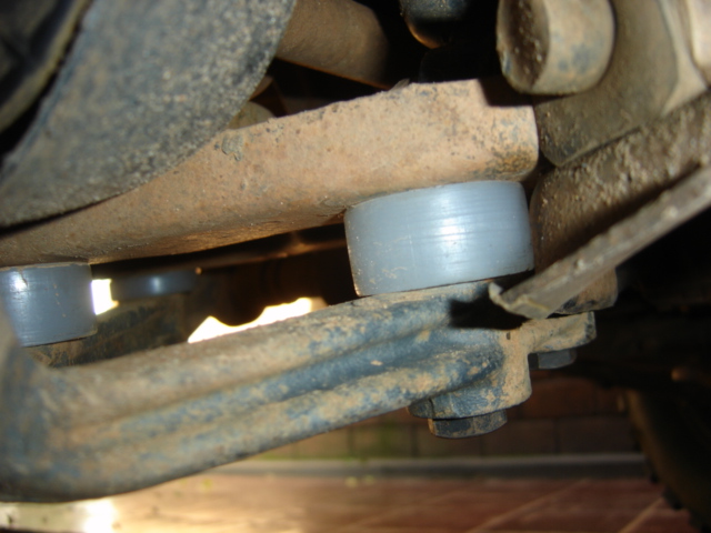

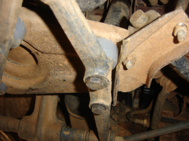

    Cavalcante e all,
    Instalei o kit da Apoio seguindo as instruções do Albino, vejam as fotos, agora só falta resolver a questão dos amortecedores traseiros, que estão curtos demais, e tb verificar o alinhamento dianteiro, em especial a cambagem.
    Abraços a todos
    Miniaturas de Anexos Miniaturas de Anexos kit para levantar o Niva-dsc02163_189.jpg   kit para levantar o Niva-dsc02162_594.jpg   kit para levantar o Niva-dsc02161_127.jpg   kit para levantar o Niva-dsc02160_172.jpg   kit para levantar o Niva-dsc02167_152.jpg

    Ooopss, desculpem-me, postei as fotos em ordem inversa.
    Miniaturas de Anexos Miniaturas de Anexos kit para levantar o Niva-dsc02168_129.jpg
