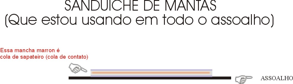

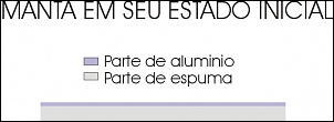

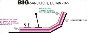

    Dani e demais, para ficar bem claro a ideia, fiz uns projetinhos (bem simples de entender) em anexo. O que o Manfredi te sugeriu é o certo. A parte de aluminio serve para rebater o calor, assim sendo quando a chapa esquentar, a parte do aluminio segura a onda e não deixa as ondas de calor subir. Já a parte de espuma serve mais para manter a temperatura e principalmente a acustica. O que eu e o o Doc, decidimos fazer é o tal " sanduiche de mantas", que vai ficar bem claro a seguir. Eu ainda estou por cima ainda vou chapear tudo com piso de ônibus por cima no final (quero ouvir só o som de minha respiração dentro do Niva , hehehehe ) E na parede corta-fogo e também no vão central (onde ficam as marchas), minha neurose vai mais além... Vou fazer o BIG-sanduiche de mantas!!!!! Veja nas fotos abaixo.

    1 - Vocês nao vão colar o aluminio no assoalho? Vão deixar solto?
    2 - E o aluminio?Como vão moldar ele no assoalho? Ou vai ficar tipo um tapete somente? Como fixar?
