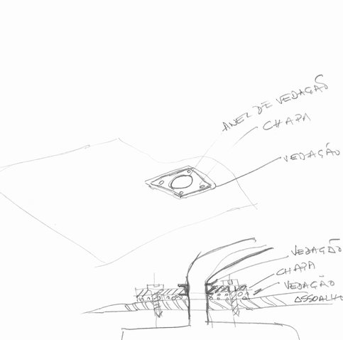

    No item 7a sugiro:
    fazer uma chapa retangular ou quadrada externamente de dimensões ca. 20mm maior do que o diametro do bocal do tanque, de maneira a poder aparafusar no assoalho, colocando uma vedação de borracha entre a chapa e o assoalho, e um furo internamente com o diametro do tubo e uma vedação.A chapa tambem poderia ser bi-partida.
    Tem croqui anexo,não sei se tá legivel.

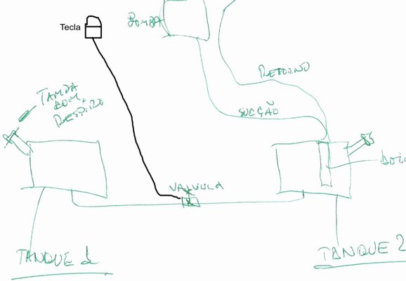

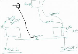

    Manfredi,me lembrei hoje da existencia de uma valvula denominada de transferencia em camihões com dois tanques de combustivel.
    Esta valvula é magnetica e colocada na saida do tanque de combustivel ,que não tem a linha de sução,e ligado com o outro tanque.
    Somente um dos tanques tem sucção e boia.
    Esta valvula é acionada por tecla no painel.
    Esta valvula poderia ser colocada no lugar da torneira e em qualquer lugar.Não me pergunte o preço!
    Mas não custa verificar na loja de acessorios ou desmanche de caminhões
    Não esqueça(estou so lembrando) que o teu tanque adicional deve ter respiro,semelhante ao do Niva.
    Se eu estiver cometendo algum erro,por favor ...
    [ ] s
    Peter
    Peter, seus desenhos são uma obra prima.
    Essa idéia de válvula de transferencia é show hein.
    Vou procurar saber sobre isso e se você achar algo mais por favor me avise.
    Quanto ao respiro este já vem no cano de abastecimento.
    Grande abraço
    NÃO SE OFENDA COM A BRINCADEIRA DOS DESENHOS, OK?
    Manfredi
