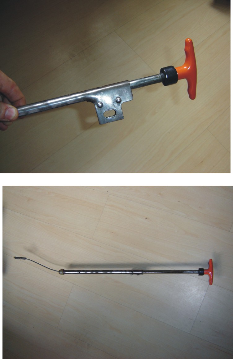

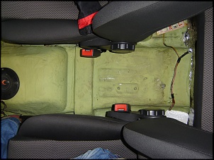

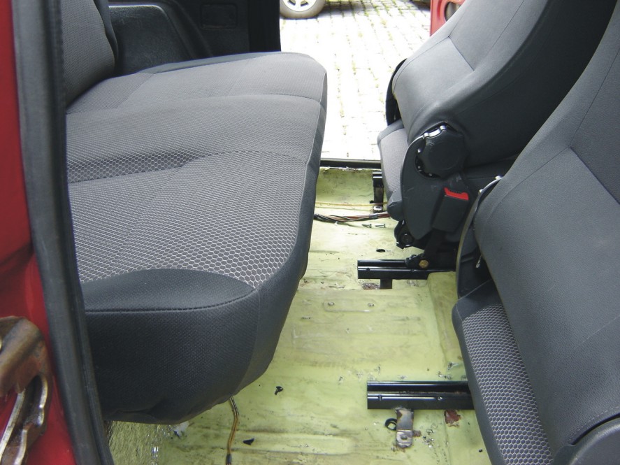

    Emno, Manfredi e demais camaradas, demorou, mas enfim fotografei a mudança que fiz no freio de estacionamento. Na verdade, eu já arranquei fora o freio de mão antigo e comprei o de alavanca manual do opala. Com isso ganhei um espação ali no meio dos bancos. O problema é que meus bancos são os do FOX e aquela rodana que ajusta a inclinação dos bancos deve atrapalhar o encaixe da geladeirinha. Vou medir como fixcou e postar. Também estou enviando a foto do novo freio de mão (do opala antigo) Eu dei uma caprichada nele pra ficar bunitu.

    Ja instalou o novo freio?Quando puder coloca fotos da montagem .

    Ainda na reforma, achei que já estava quase terminado. Vejo que ainda não colocou a manta termica no assoalho. Este fundo seu é o bate pedra beje bem grosso, certo? Se for recebi um conselho do funileiro que pintou o meu, disse ele que esse produto por ser a base de agua não pode ficar em contato prolongado com a agua senão ele meio que dissolve. Tive essa esperiencia com o meu na caixa do paralama traseiro que refiz pois estava podre e foi passado uma camada bem grossa. Antes da pintura estava chovendo uns dias aqui e o carro ficou no tempo e acumulou agua neste local e o bate pedra saiu quase inteiro, desgrudou. Ele refez o serviço com o antiruido a base de tinner e pintou em cima.
    Então cuidado com entradas de agua no assoalho e que permaneçam algum tempo por ali.
