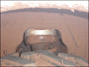

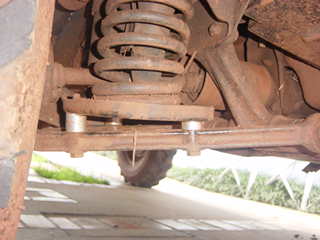

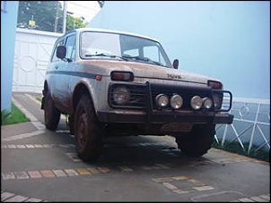

    Finalmente estou postando as fotos dos calços de alumínio que usei para levantar minha Viatura. Ficou muito bom e não afetou em nada os componentes da suspensão e homocinéticas, a única exceção foram os amortecedores, que troquei pelos da Kombi Cliper.
    Ira
