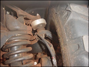

    Ira,

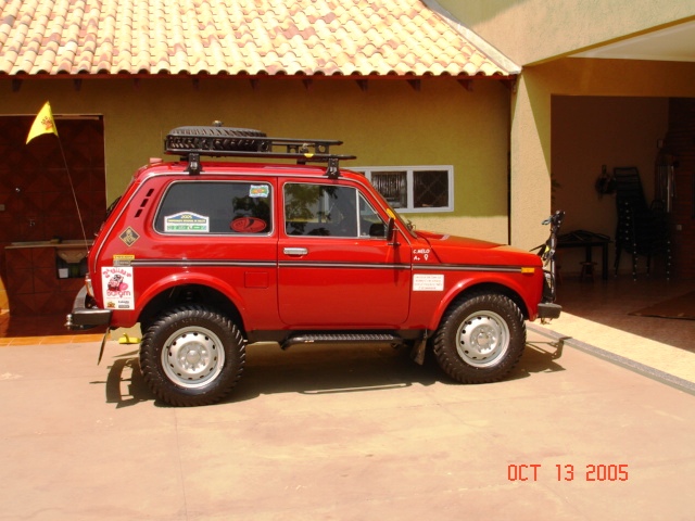

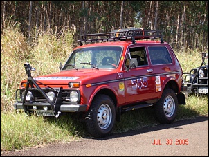

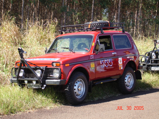

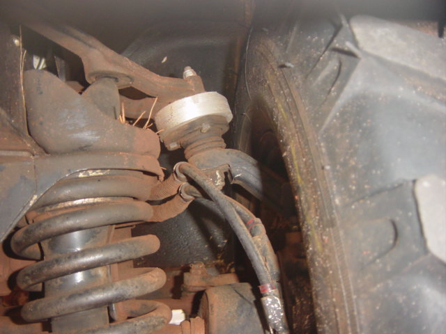

    a frente vc usou somente as arruelas na bandeja ou teve algum calço na parte superior ??
    Usuário Avatar de Ira
    29/10/2004
    Maringá/PR
    61
    237
    calços
    Sim, tem uma arruela grande na parte superior tbém. Estou postando novas fotos, agora com o Jipe lavado...
    Miniaturas de Anexos Miniaturas de Anexos Levantar o niva...-raid_012_102.jpg   Levantar o niva...-raid_004_186.jpg   Levantar o niva...-raid_002_137.jpg   Levantar o niva...-raid_001_173.jpg

    Prezado Ira
    O ganho total de altura que vc relatou não é se deve somente pelo calços da suspensão. O ganho destas modificações relatadas/mostradas nas fotos são as mesmas dos kits do Albino, do Rui Scherer e outros, não dá os 6 cm que vc fala.
    Você alterou também os pneus?

    Caro Christian
    Estou usando pneus Frontieira 650x16. Medi com a trena, deu 40 cm do chão!
    A configuração original do NIVA mostra um vão livre do solo de 21,7cm
    http://www.bomer.com.br/niva_ct01.htm
    Ira
  • #18
    Prezado Ira
    O problema está na sua referência. O vão livre original do Niva é medido no ponto mais baixo do carro, que provavelmente é ou o diferencial dianteiro ou o traseiro . Para medir o seu ganho de altura vc deve medir no mesmo ponto. Ou então, medir a distância de um ponto qualquer do carro na medida original e neste mesmo ponto no seu carro. E de qualquer forma, pelas suas contas vc teria conseguido um aumento de 18,3 cm e não os 6cm que vc falou, o que é muito.
    Seu ganho, pelo serviço na suspensão é de mais ou menos 2,5 cm, o ganho proporcionado pelo pneu eu não posso quantificar, mas não deve ser muito. E teoricamente o pneu 6.50x16 é menor que o original (175/80R16), o que efetivamente "rebaixaria" o carro.
    Para dirimir a dúvida, sugiro que vc confira suas medições. Não quero ser chato , mas é que o ganho que vc apresenta não é proporcional ao serviço realizado . Sem modificações mais profundas é impossível alcançar estes resultados...

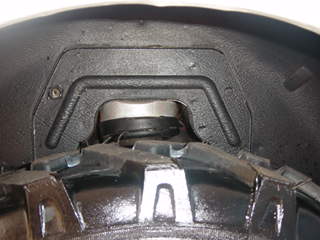

    Boa tarde aos meus camaradas niveiros de plantão,
    coloquei um kit como este do Ira no "Ladainha" e de fato aumentou 6cm na dianteira e na trazeira,
    mas após a 1ª trilha, retirei o calço trazeiro, que era aparentemente uma roda de nylon, tipo estas de carrinho se mercado, ele permitia que a mola saisse do seu centro, se deslocando para o lado de fora, (a maioria das vezes) por não ter mais o assento original, e pegava na roda, tendo que parar e bater de volta para o centro, isso se repetia em toda torção mais forte.
    Tirei o calço e coloquei uma mola de Pampa 1.8 ano 97 acima, se não estou enganado, ai ficou bom, porque a mola fica dentro do encaixe original do niva e não sai do seu centro, só que ficou mais alto,
    perto de 10/14 cm. O carro fica levemente empinado para frente, mas como a carga da trilha é grande, fica nivelado.
    Não tive problemas com cardã e nem com junta homorcinéticas, tb uso os pneus Pirelli Garra 650x16, que são maiores que os originais 175/80R16 russos que como o Cristian falou, teoricamente devem ser menores, mas não são.
    Quanto a barra parrard, o Cristian tem razão, o eixo desloca para o lado direito, e bastante, usei a solução do site do natal, ficou ótimo, e a barra do compensador do freio , simplesmente tirei fora, o camarada ficou muito bom.
    Abraços a todos
    Amaneto
    Miniaturas de Anexos Miniaturas de Anexos Levantar o niva...-venda_168.jpg   Levantar o niva...-dsc00155_125.jpg   Levantar o niva...-raid_i__7__586.jpg

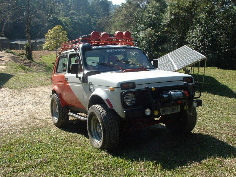

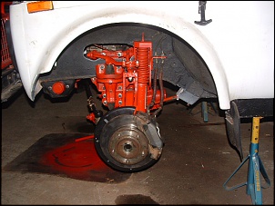

    Levantar o Niva

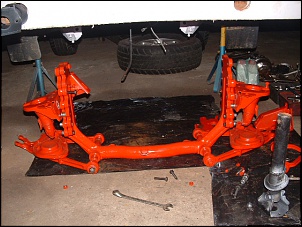

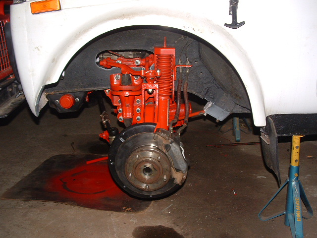

    Caros amigos Niveiros,
    Eu tive a sorte de conhecer o papa dos projetos de Nivas que se chama Rogerio Bacelar ele é o inventor de varios produtos usados por nivas de todo o mundo. Por exemplo o KIT BR2000 que é utilizado para adaptar o motor AP np Niva e tambem a homocinetica no diferencial tambem é dele. Ele projetou e produziu a minha suspençao que antigamente era de calços e empenou as bandejas de uma maneira que quando foram retirados nao montavam mais corretamente. Alem de trocar a suspençao completa foram projetadas molas novas com as dimençoes corretas do Niva maiores e suportes especiais para os amortecedores que se nao forem trocados seram completamente destruidos pela força exercida neles pela transformaçao. vejam as fotos e depois me digam o que acham comparado com um simples calço que altera completamente o funcionamento da suspençao.
    Miniaturas de Anexos Miniaturas de Anexos Levantar o niva...-cacique_no_parque4_195.jpg   Levantar o niva...-141susp_dianteira_esquerda_sem_roda_147.jpg   Levantar o niva...-135susp_dianteira_pre_colocar_1_503.jpg

    Realmente o meu levantou em torno de 6cm. O pneus fronteira que uso, recapados, são bem maiores que os originais. (Vou esperar pra ver se minhas bandejas vão empenar...)
    Sérgio, diz aí onde vc arrumou esse snorkel???
