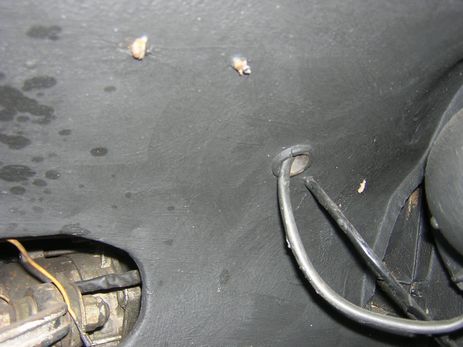

    -Anti-ruido se aplica com pincel ou pistola.Quando apliquei com pincel,passei(bati) com uma esponja ,esta que os pedreiros usam para dar acabamento na massa fina,pois da uma aparencia melhor.Passei por dentro dos paralamas e na lateral abaixo do estribo.
    Miniaturas de Anexos Miniaturas de Anexos PROCURA-SE VIAPOL OU ALGO PARECIDO-dscn0504_156.jpg   PROCURA-SE VIAPOL OU ALGO PARECIDO-dscn0506_103.jpg

    Vc esta falando de um tipo de feltro com uma camada parecida com pixe, toda melequenta? Ou está falando de uma pintura meio emborrachada que esta sobre o asoalho abaixo deste feltro ? No meu caso eu arranquei tudo, raspei, limpei com querozene, depois passei fartas demãos de Ferrox (passei um similar chamado TF7), depois entri com o emborrachador Maxx Rubber, depois uma manta parecida com o viapol, e agora enfim estou aguardand para entrar com as chapas de aluminio tipo piso de onibus. Se não tivesse as chapas, colocaria tapetes de borracha (até os genéricos para Fiat 147 cabem). Se vc olhar algumas fotos que coloquei de exemplo neste tópico, vai entender que tipo de manta eu estou falando.
    Se vc tiver fotos de como esta o seu asoalho, fica mais fácil de te ajudar.

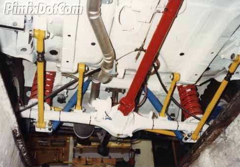

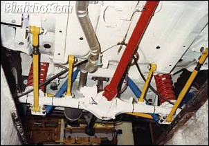

    Cara, eu tenho este mesmo problema. Só que para trabalharmos neste ponto precisaríamos levantar o carro e fazer uma raspagem com pequenas ferramentas e muita paciência. As pequenas ferramentas e a paciência eu tenho, mas me falta um elevador para suspender o Niva. Alguns camaradas já sugeriram, mandar pulverizar oleo diesel ou querosene na parte de baixo...
    Meu sonho era poder deixar o fundo que nem a foto abaixo.
    Mas como diz o ditado: " sonhaaaaarrr... não custa nada..."
    André.
