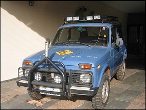

    Bom dia Cristhian,
    reparei que seu towbar (cambão), parece ser bem reto, 90º com relação ao carro, o meu fica meio pra frente, vc poderia colocar uma foto mais nitida como esta do avatar ou outras pra gente ver como é?? se der é claro e vc não se importar??
    um abraço
    Amauri Neto
    Citação Postado originalmente por AMANETO
    Bom dia Cristhian,
    um abraço
    Amauri Neto
    Claro que não, segue a foto do dito cujo... O meu tow-bar é da keko, mas a fixação na posição vertical (fechado) foi modificada para ele ficar junto a grade.
    O suporte original era em forma de Z, ele foi "retificado" para ficar reto e fixado a 90o em relação a grade, você pode perceceber pela pintura brilhante em relação a fosca da grade (logo acima do logo da Lada). Se não ficar muito claro, no FDS eu mando umas fotos dele aberto, do suporte e dele fechado.
    PS. Há uma discussão se pode ou não andar com o tow-bar o tempo todo na frente do carro(eu ando e pago para ver). Por via das dúvidas, o meu usa engate rápido (grampo) na base caso seja necessário retirá-lo...

    OBRIGADO, SE VC PUDER MANDAR MAIS FOTOS EU AGRADEÇO,
    AMAURI
    Legalzão seu Niva Christian.
    Poe outras fotos dele pra gente. Nas trilhas é mais emocionante. ehehehe
