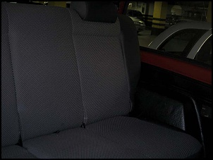

    FOTOS DO BANCO DO FOX NO MEU NIVA - parte 2
    Camaradas,
    ai vão as fotos dos bancos de traz.
    Estou aguardando o Hlontra me mandar a foto do trilho deste banco trazeiro.
    Aguardo sugestões para diminuirmos esse encosto. Já pensei numa idéia meio absurda: Mandar serrar horizontalmente, retirando cerca de 10 ou 15 cm. O acabamento do tecido não mudaria em nada, pois qualquer capoteiro dá jeito. Mas minha duvida é quanto a estrutura do negócio. Seria necessário fazer solda, etc. Alguem tem mais alguma idéia ?
    Mestres Cavalcante, Christian e outros.. HELP ME !!!!!!!!!!!!!!!!!!

    O banco traseiro do fox ele se movimenta no sentido transversal e o seu rebatimento se dá exatamente como o do niva (só a parte de cima ou dobrado completamente.
    O sistema é de uma simplicidade e engenhosidade espantosos (parabéns para a VW), embora a manipulação não seja muito fácil... Adaptaram um trilho de banco dianteiro no traseiro, reforçaram as dobradiças e modificaram a fixação do banco, e só isto...
    Nele há dois conjuntos de travas/alavancas. Na frente do banco, há uma que permite com que ele se movimente para frente/trás, simples e genial.
    Atrás é que o bicho pega. Há um segundo conjunto de alavancas e alças, para destravar o encosto, rebater apenas a parte de cima e rebater o conjunto completo... Há uma alça para destravar a parte do encosto (como as travas laterais do niva...), uma segunda para destravar o trilho do assoalho do carro (para permitir o rebatimento total) e uma alça metálica (que só serve para puxar o banco para pa posição normal).
    Como vimos pelas fotos postadas, o banco acabou ficando muito alto para o niva, prejudicando a visibilidade traseira do mesmo. Acredito que possamos trabalhar com duas alternativas distintas.
    Tentar adaptar um trilho de banco dianteiro no Niva, usando um trilho baixo e uma dobradiça para que possa rebater totalmente (mas, nesse caso, o banco traseiro só poderá ser usado para transporte de passageiros quando na posição "original" (ou seja apoiado nos suportes originais).
    A idéia de tirar uma "fatia" no centro do encosto do banco, não é tão absurda assim, igualando a altura a do Niva(ai acredito que os apoios de cabeça percam sentido, se não tiverem uma regulagem muito grande). Só que como você previu, envolverá serviço de solda, não sei como é a estrutura do banco do fox (internamente) mas acredito que deva ser uma chapa com alguns reforços na vertical e na horizontal, mas ai só desmontando o banco para ver... Se ela for tubular fica mais fácil, é só você colocar um tubo de diâmetro menor por dentro do tubo original na região da solda fazendo um transpasse de +/- 5 cm para cada lado...e depois passar um bom zarcão e pintar a estrutura novamente.

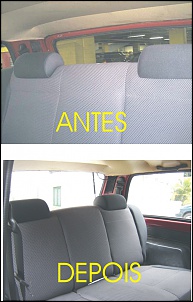

    Christian e demais. Já tem uns 15 dias que aquele problema do banco trazeiro foi resolvido. A idéia de tirar a fatia de 10cm funcionou e não perdi o movimento pra frente e pra traz que o banco trazeiro do FOX permite. E ainda por cima, continuei com aquele movimento de poder tombar o banco em 2 dobras para ampliar a mala. Veja as fotos do antes e depois.
    Abraços a todos.
    André
    OBS. Mesmo tendo resolvido a questão da altura do encosto, o banco trazeiro continuou alto.
    Abraços a todos.
    André
