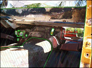

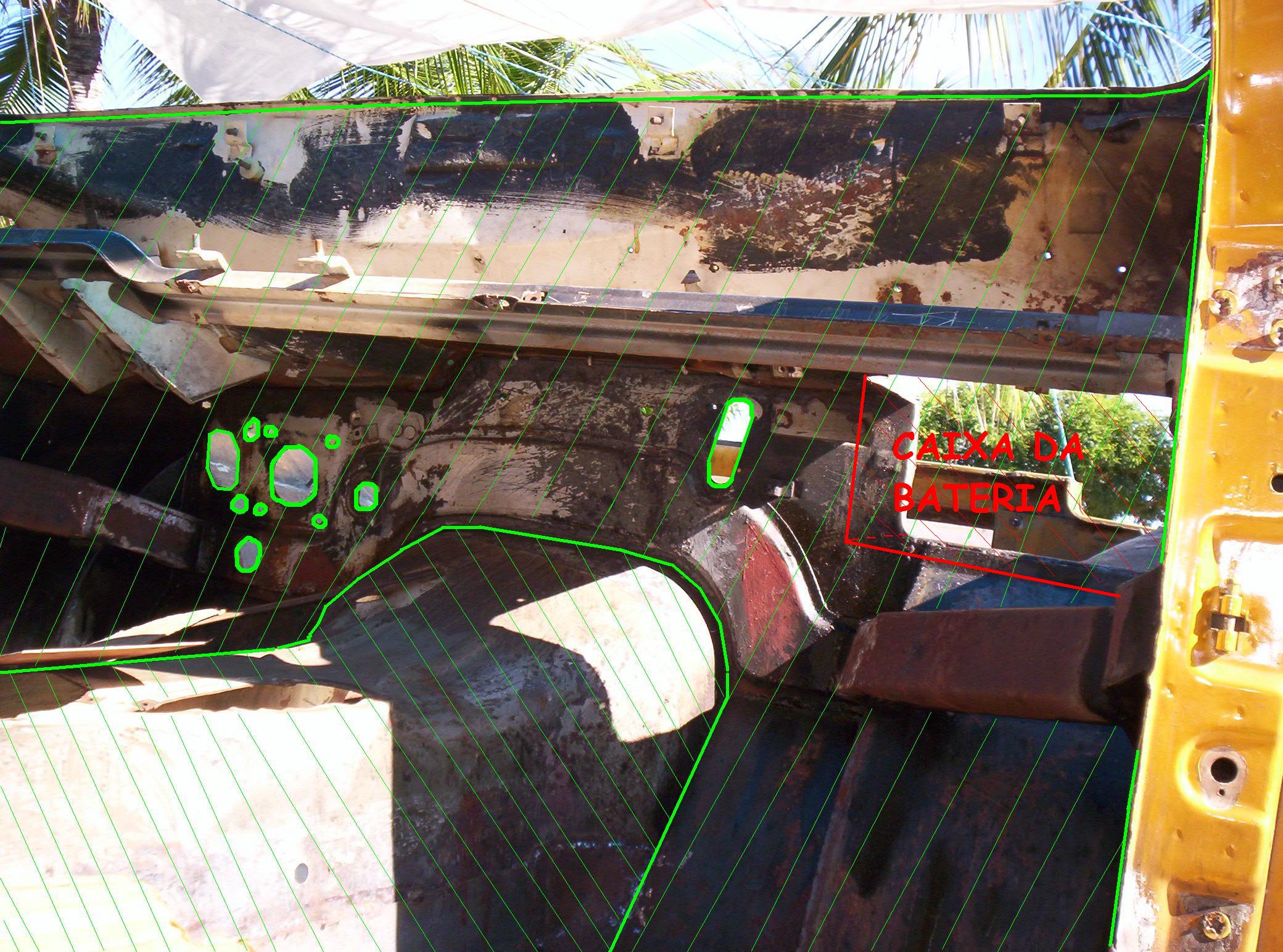

    Segue mensagens trocadas com o Sr. Luis Fernando, da Morganite do Brasil Ltda.
    De: Gadus Morhua [mailto:bacalhaucsb@hotmail.com]
    Enviada em: quarta-feira, 4 de junho de 2008 15:00
    Para: Luis Fernando Caetano Fraga
    Assunto: Mantas p/ Isolamento Térmico
    Sr. Luís Fernando, saudações.
    Em primeiro lugar gostaria de agradecer a sua atenção e a pronta resposta à minha mensagem anterior.
    Nas fotos anexas, os pontos onde necessito de isolamento termo-acústico, hachurados em verde.
    Nas fotos 1 e 2, a parede corta-fogo (lado do motor) e o "túnel" onde ficam alojadas a caixa de marchas, caixa de redução e bloqueio dos diferenciais. Todos geradores de calor e ruído.
    Para esses locais, se faz necessário um tipo de manta de aproximadamente 10 mm de espessura. Além de promover o isolamento ao calor e ao ruído, deverá ter como características não propagar chamas, não apodrecer nem perder a suas propriedades quando molhada, ser resistente a óleos e combustíveis. É desejável ainda, que possua uma das faces revestidas de material aluminizado para melhor refletir a radiação térmica, que seja resistente a impactos de pedriscos e a jatos d'água por ocasião das lavagens. Este revestimento de alumínio, no entanto, não é imprescindível, uma vez que pode ser substituído por uma fina folha de chapa galvanizada, que seria sobreposta à manta isolante, como forma de protegê-la de impactos, além de possibilitar refletir parte do calor, podendo até ser pintada com tinta alumínio própria para altas temperaturas.
    Até o momento, o material que vi no comércio que mais se aproxima das minhas necessidades é uma manta de amianto.
    Na foto 3, os mesmos pontos, porém do lado de dentro do veículo. Nesses locais, além das características necessárias de isolar ruído e calor, esse material quando molhado, o que freqüentemente acontece na prática Off-road, não deve apodrecer, desmanchar ou perder as suas características isolantes. A idéia é usá-lo por baixo do carpete do veículo, de tal maneira que possa ser retirado facilmente para limpeza e secagem.
    Na apresentação que me mandou, notei a imensa variedade de produtos afins, produzidos por sua empresa. Se possível gostaria de maires informações a respeito dos mesmos, notadamente, isolamento térmico de escapamentos, outro item que tenho que levar em consideração.
    Caso faça-se necessário o exame "in loco" de um veículo, posso entrar em contato com algum proprietário de NIVA no Rio de Janeiro, de onde sou natural, para que o mesmo se dirija até onde o senhor determinar.
    Desde já agradeço o seu empenho, ficando, assim como inúmeros "niveiros" e "jipeiros", na expectativa de uma solução adequada a este problema. Se precisar de mais algum esclarecimento, estou às suas ordens.
    Nos links abaixo, algumas das muitas discussões e tentativas de solução para o problema. Como pode ver, o problema é antigo e aflige um sem números de proprietários de vários veículos.

    Miniaturas de Anexos Miniaturas de Anexos FORNALHA-foto-1-parede-corta-fogo-lado-motor-.jpg   FORNALHA-foto-2-tunel-da-transmissao.jpg   FORNALHA-foto-3-parede-corta-fogo-e-tunel-da-transmissao-lado-interno-.jpg
