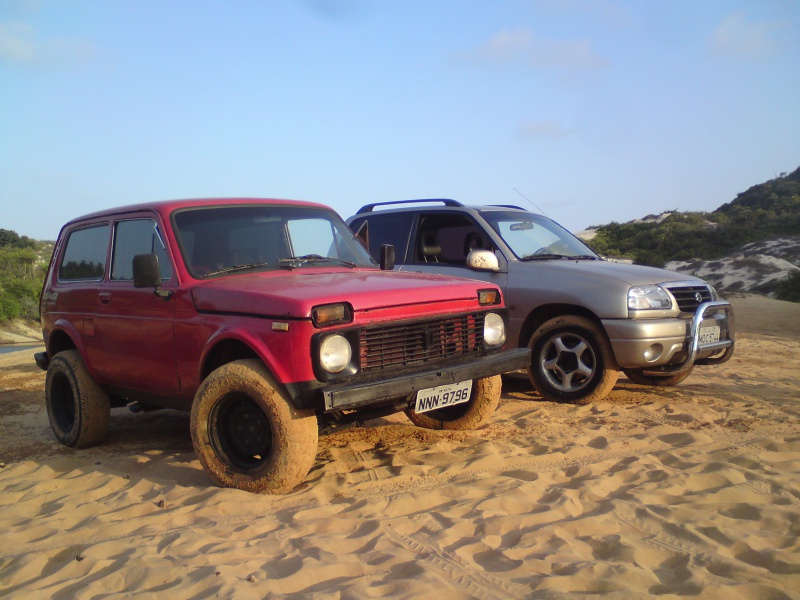

    Acho que para pneu mais largo que 225 necessite de alguma mudança mais radical, eu usei 205/75R15, depois 215/75R15 e depois(foto) 225/70R15, porém as rodas tinam off set negativo, não lembro quanto, voltando ao assunto da areia, por aqui (RN) praticamente todas as trilhas são com areias, e não são nenhuma planície, sempre com muitas dunnas, e a dica fundamental é a calibragem, normalmente ando com 15lbs e em algumas vezes baixo até para 8lbs, isso é muito comum aqui, até troller anda assim.
