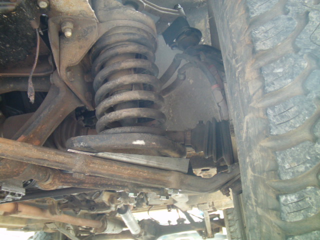

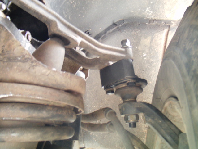

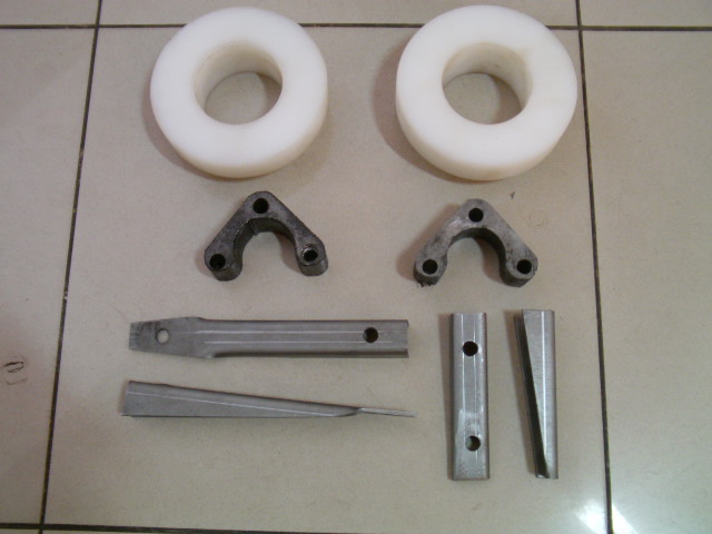

  • 31/05/2012, 16:20
    Fabil
    3 Anexo(s)
    p/ esses pneus caberem no niva vai precisar de levantar a suspensao em 2" e trocar oas rodas originais por outras com tala 7" e offset -25 e ainda assim rebater as bordas dos paralamas..
    recentemente montei um com configuraçao semelhante
    Anexo 350601Anexo 350602Anexo 350603
  • 01/06/2012, 07:45
    italorj
    Postado originalmente por Fabil Ver Post
    Opa , montei uma roda no borracheiro e coube legal, assim que o mecânico , a altura é quase a mesma do pneu que ta no meu jeep, mas to achando que vai raspar quando for fazer uma curva fechada, rebater as bordas do paralama é fácil????????
