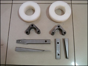

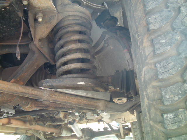

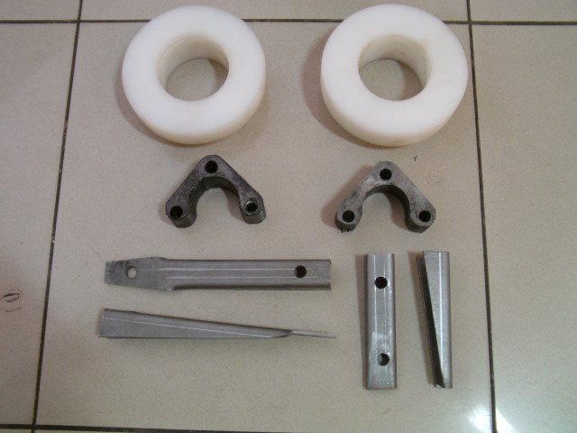

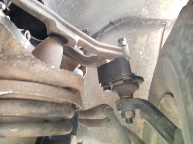

    p/ esses pneus caberem no niva vai precisar de levantar a suspensao em 2" e trocar oas rodas originais por outras com tala 7" e offset -25 e ainda assim rebater as bordas dos paralamas..
    recentemente montei um com configuraçao semelhante
    Pneus 245 x 70 R16 cabem no niva?????-dsc00171.jpgPneus 245 x 70 R16 cabem no niva?????-dsc00172.jpgPneus 245 x 70 R16 cabem no niva?????-tn391-kit-suspensao-2pol-niva.jpg
    Renegade Sport 2.0TD
    22/05/2012
    Rio/RJ
    26
    Citação Postado originalmente por Fabil Ver Post
    Opa , montei uma roda no borracheiro e coube legal, assim que o mecânico , a altura é quase a mesma do pneu que ta no meu jeep, mas to achando que vai raspar quando for fazer uma curva fechada, rebater as bordas do paralama é fácil????????
