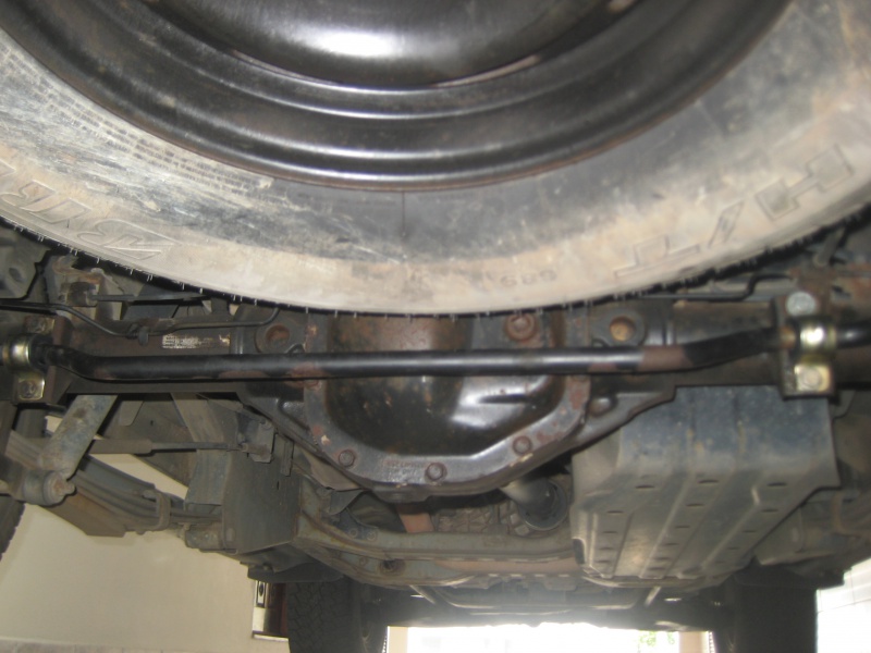

    Boasar
    Como faço para conseguir a presilha e bucha traseira para a barra estabilizadora, a minha acabou de quebrar?

    Boasar
    1 Anexo(s)
    Postado originalmente por Boasar Ver Post
    Hoje consegui em uma loja as presilhas d o Del Rey ( frente) com bucha e coloquei na Xterra, deu certinho, só tive que alargar os furo da presilha (coisa simples) e cortar a bucha para encaixar na barra vamos ver como se sai usando, gastei R$ 12,00:):euforico:.
    Tinha pesquisado na concessionaria Nissan e a presilha custa R$ 95, 00 e tinha que encomendar (+- 10 dias).

    Boasar
    3 Anexo(s)
    Ficou bom.
    Ficou muito bom
