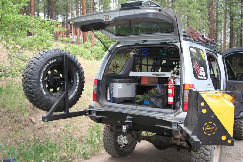

Anexo 306930Ae Trotta, como ja estou na luta do dianteiro acho q ja vou em enfiar no traseiro tbm.
vc sabe me dizer as medidas A,B,C e D da figura e os angulos 1,2 e 3.
Assim ja mando dobrar as chapas. Apesar q vo ter q tirar o traseiro p moldar a peca q vai no chassi.
ja se ja tiver essas medidas me poupa trabalho.
se nao tiver tbm, nao esquenta a cabeca, haha
valeuu povo...
Brusa, não estou fabricando comercialmente. Não tenho tempo para isso. É por puro hobby e prazer. Quando ficar pronto, se alguém se dispuser e houver interessados passo todas as dicas para quem quiser. O Octávio está fabricando comercialmente este parachoque, não sei se já ficou pronto. Ele anuncia aqui no forum: http://www.4x4brasil.com.br/forum/an...ml#post1502973
As medidas são: A 140mm, B 130mm, C 100mm e D 100mm. Angulos, 1-90º, 2-27º e 3-90º.
A medida "A" fiz maior para reduzir "in loco". Essa aproximação junto ao carro é em curva, tive que ir tirando com disco de corte, serviço muito pesado e cansativo, afinal a chapa é 3/16". Mas ficou muito bom. Outro segredo é a chapa de ancoragem interna das longarinas para garantir uma boa sustentação entre parachoque e chassi. Tá quase terminada, daqui a alguns dias posto fotos.

Esse angulo 2 de -27 seria em relacao a uma linha horizontal correto? ficando em 117 graus em relacao a chapa, entendeu?
e a medida que falta e o comprimento? hehe pode me dizer?
quero ver se tiro os parachoques p pegar a medida dos suporte que vao no chassi e ja planejar um sistema de ancoragem nas longarinas c vc fez? se puder me passar pronto, melhor ainda...
abracao...
É isso mesmo, 117º. O comprimento, usei 1150mm. O ancorador usei chapa de 1/4 e comprimento de 600mm. Não tenho como passar o esquema do ancorador, fiz artesanalmente. Veja a foto antes e no meio da confecção. Tem que ir colocando ,medindo, furando, cortando aos poucos. Depois vc pode até fazer um gabarito para confeccionar vários.
