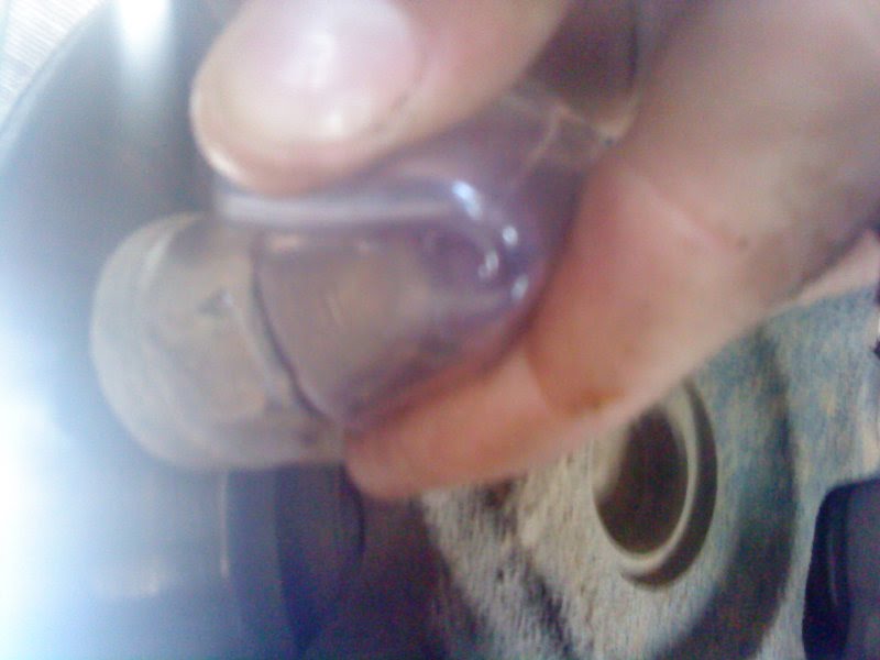

    Olá GLR, sou novo aqui
    Pesquisando sobre a x-terra encontrei este tópico.
    tenho uma frontier e queria muito troca-la por uma x-terra
    motivo, a caçamba so serve pra fazer favor.
    rsrsr
    mas pássei pelo msm problema ao disterçar a direção.
    e ai no forum do orkut um amigo resolveu o problema, facil
    e resolvi o da minha tambem.
    O barulho é fuleragem, parace que o carro vai desmontar e quem ta proximo do carro acha que o carro ta com um problema gigantesco.
    mas ai é facil
    a graxa resolve momentaneamente, depois de lavar retorna o defeito.
    mas ai vai umas imágens que o doido colocou e resolveu
    direitinho
    copiei e troxe aqui.
    vlw
    e ai????? o carro é bom msm e essa parada de emtupimentos? rola?
    vlw

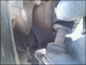

    Mas qual o motivo deste estalo? sao os parafusos batentes? se substituir estes parafusos por um que tenha a cabeça maior nao resolveria definitivamente?
    A impressao que da é que eles quando atuam como fim de curso escapam e batem em algum outro lugar, fazendo este barulho horrivel, desta forma prejudicara outro parte do carro.
    No caso da graxa ou do copinho, estaremos mascarando o problema?
    na terceira foto do nosso amigo Eli, ve-se que o parafuso esta um pouco torto, da mesma forma que o meu esta, nao seia esse o motivo?

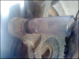

    Essa imagem é do rapaz que citei no post, e ai no meu caso o meu parafuso não estava torto, pois quando percebi o estalo, ja não fexava o giro completo com vergonha do barulho.
    Acontece que o esbarro do parafuso é concavo e no movimento da suspensão ele tende a subir e bater em cima, entortando o parafuso.
    Quando levei a oficina o mecanico tirou ele sem problemas, não tinha nenhum empeno e ai comprei a mangueira e com 10 conto rosolvi o problema
    ja faz 4 meses que fiz isso, não tive mais nenhum estralado, muito bom
    o giro do carro até esta mais macio quando esbarra.
    Agora assim, um dia ela vai desgastar.
    Como não tenho facilidade de encontrar a peça, resolvi desta forma !!!

    Bom dia edwint,
    Eu já havia lido o seu relato, e depois que eu peguei a minha XT, também tive tal problema, mas nada que não possa ser resolvido.
    Eu tirei algumas fotos pra vc ver porque ocorre este estalo quando esterçamos para qualquer lado.
    O limitador fica preso quando esterçamos, e se o piso não for bom, sem buracos.
    Escutamos este estalo até porque a suspensão é móvel.
    Veja as fotos e analise o que te falo aqui.
    Na primeira foto o encosto é tipo uma ancora, e quando escapa faz o barulho.
    Att. Lima.

    Na segunda e terceira eu estercei para que vc veja como fica.
    e quando a suspensão desce em um buraco o parafuso que regula fica livre, e quando volta bate no encosto e faz este estalo.

    ok captei... obrigado!!! resumindo isso foi um defeito no projeto da NISSAN

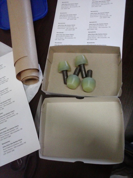

    Ressuscitando o tópico! Acabei de comprar uma Xterra 2005 e de cara já enfrentei esse problema do barulho ao esterçar e descer uma rampa de calçada. Liguei para a Iesa Nissan de Porto Alegre o o valor de cada capinha são de absurdos R$ 54,00.
    Procurei no mercado paralelo ou no Mercado Livre e não encontrei nada. Vou partir pra essa solução do cano plástico e amarrilhas. Como muitos relataram aqui, mesmo substituindo as capinhas originais o problema volta, não vou jogar R$ 216,00 fora a cada 5mil Km.

    No grupo do Face um usuário desenvolveu essa peça com a ponta em polímero, muito mais resistente. Já foi feita uma leva e agora estão montando um outro grupo de interessados para fabricar mais um lote.

    Como o Fpandur falou, no grupo "XTERRA Clubre - Brasil" está rolando uma lista para produzir esses batentes em PU organizado pelo colega Julio Vieira. Faltam apenas 2 pessoas pra fechar a lista de 10, que é o mínimo para produzir.
    São 4 batentes em PU ao valor de R$ 96,00 o jogo. Segue abaixo algumas fotos do produto.
