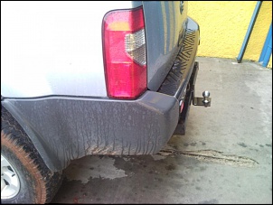

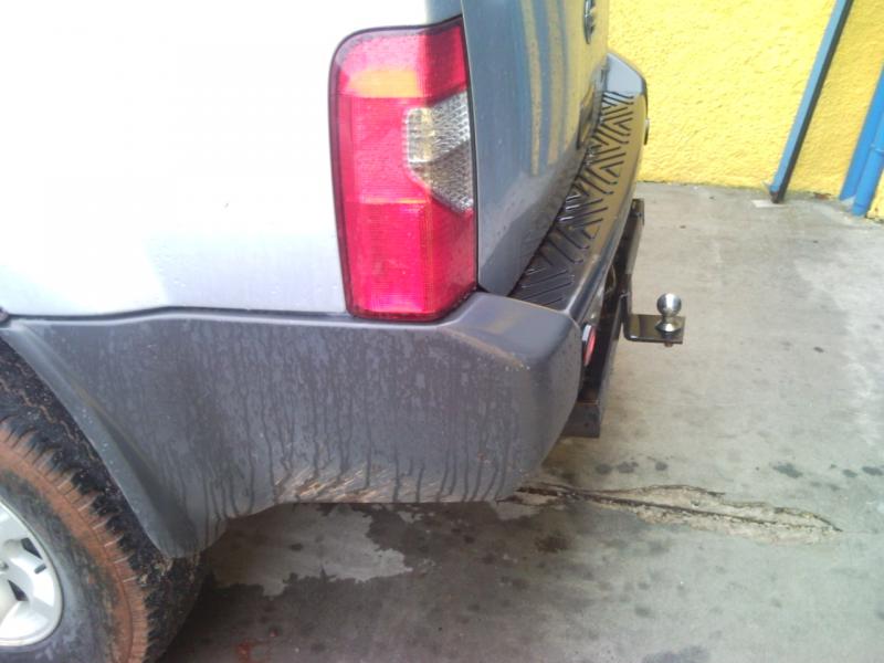

    Pessoal, a um tempo atras escrevi aqui que tb estava preocupado com uns trancos na minha X.
    Mas era tudo coisa da minha cabeça, não tinha e não tem nada na maquina.
    Lima, obrigado por aquelas fotos. Já fabriquei e já usei o meu engate, não ficou bonito como o seu (é da Keko certo?) mas ficou funcional.
    A sua foto da fixação no chassi foi fundamental.
    Logo que tiver um tempo coloco fotos de como ficou.
    [ ] s
  • #30
    Conforme disse seguem fotos do meu engate feito em casa.
    Fabriquei, bem rapido pois precisava usar. Portanto pretendo fazer umas alterações e reforços.
    Mas já utilizei está testado por 800 kms puxando um Gol.
    Caso alguem necessite posso enviar um desenho.
    [ ]s
