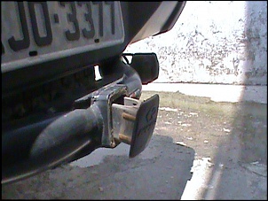

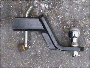

    Bom dia Alexandre 1/2 Louco,
    Ai vai algumas fotos do meu engate.
    São 4 fotos, Suporte na Viatura, Furo do pino que segura o engate,Fixação e o Engate Propriamente dito.
    Caso queira fabricar me envia uma MP que tiro as medidas e te passo.
    Abçs. Lima.

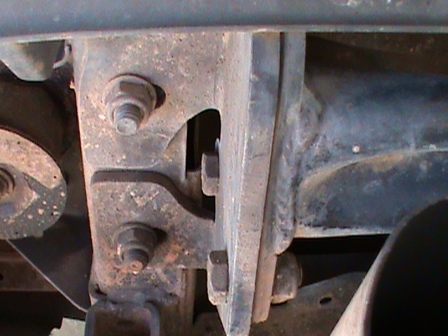

    Ai vai a outra foto que deixei de postar antes.
    A da fixação.
    Abçs. Lima.

    Ótimo.
    Valeu!
    Farei as medidas iniciais e se tiver alguma duvida envio uma MP.
    Obrigado.
