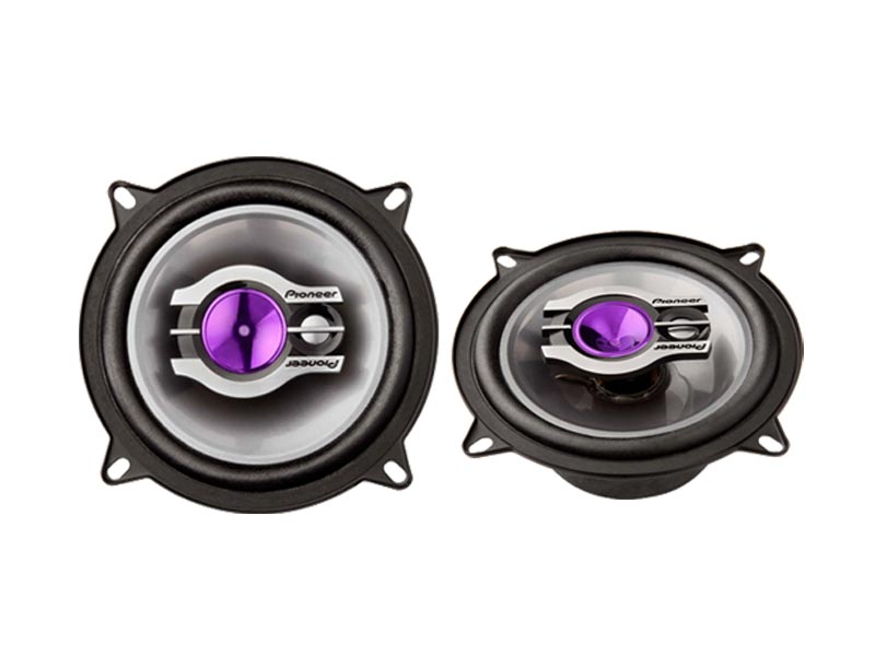

    kit pioneer vc nao ganha em qualidade, ganha em baianagem... 6x9 ? isso é coisa de quem nao entende de som...
    modulo nao serve para dar volume, serve para dar amplificacao (que é bem diferente) e nao deixar tudo distorcer. Sem um modulo vc vai ter uma amplitude muito baixa no som, ou seja, digamos que o som vai de 0 a 60 no volume, tu vai precisar de aumentar um pouco para poder ouvir, digamos que acima de 14 , mas tb nao vai poder aumentar nada alem disso, ou seja, algo proximo de 20 no volume. pq?
    pq abaixo disso fica inaudivel, visto que qqr falante nao original vai exigir um pouco mais de RMS pra tocar (força) e como os cones não serão de papelão, logo a bobina exigirá mais um pouco de força pra move-lo em relacao a um falante com a mesma potencia RMS.
    Ainda temos a IMPEDANCIA e sensibilidade, mas isso é assunto para pessoas mais experientes um pouco, em resumo, nao é pq ta escrito que o falante original tem 55WRMS que um outro 55 WRMS vai tocar igual. Tem outros fatores, como o cone, como a impedancia, como a sensibilidade, e claro o material como um todo.
    Acima dos digamos 20 do volume o som vai distorcer muito e ficara tao ruim que vc rapidamente vai abaixar. isso se dá pq o player não tem potencia (nem os melhores) e acaba jogando distorção para o falante. Para contornar isso servem os modulos.
    obviamente quanto mais potente o módulo, mais volume vc poderá empregar sem distorcer. Isso tb nao quer dizer QUALIDADE. Qualidade é outra coisa...
    Nem sempre um modulo FORTE é um modulo com qualidade, alias, 99% das vezes nao é. Já passou do lado daqueles carros com som altissimo que vc nao entende nem que ritmo está tocando? Entao, a isso chamamos de POTENCIA e nao qualidade...
    Um som com qualidade, mesmo em baixissimo volume, vc conseguirá ouvir mais frequencias (hertz e kw) e com mais clareza, assim como em volume alto, havera menor distorçao e maior clareza de som.
    Aaahhh entendi, entao basta comprar um modulo que nao seja porcaria e eu terei qualidade?
    Naooo... nao é bem assim, alguns modulos exigem que se force um pouco a potencia para que ele "abra o som" e vc consiga ouvir direito, outros modulos sao especificos para um determinado tipo de som, outros nao sao modulos, sao BOOSTERS, ou seja, um modulo mais simples , barato e sem qualidade.
    Tambem tem os falantes, que nao devem ser generalizados, mas como vc é leigo, vou ter que generalizar para nao me estender muito:
    a) quanto mais funcoes o falante tiver, pior vai ser o som, simples assim. Isso é regra de OURO. Portanto um 6x9 (que tenta ser mid e woofer ao mesmo tempo pelo tamanho e ainda engloba o tweeter dentro dele) dá bastante potencia sonora mas nenhuma qualidade. Nesse caso, coaxiais, bi, tri, quadriaxiais, fuja disso se vc pretende ouvir qqr coisa alem de FM e ivete sangalo e afins...
    b) tamanho nao é documento, nem potencia RMS, muito menos potencia PMPO... Não se engane com isso, é o tipo de coisa que "meu pipi é maior que o seu" , de que adianta um grandão bobalhão se o pequeno é o ágil e certeiro?
    c) marcas como PIONEER, bravox, selenium, bomber, fosgate, mtx, kicker, hbuster, etc sao reconhecidamente marcas para o grande publico GASTAR DINHEIRO , quem quer qualidade busca outras marcas, 99% dessas marcas buscam potencia somente. E a diferenca é gritante, do tipo sabe qdo vc esta viajando e depois de algumas musicas desliga o som mesmo tocando o que vc gosta? é justamente por isso, o som é ruim, mesmo vc nao entendendo de som, ele cansa os ouvidos, o cerebro comeca a se fadigar e vc desliga o som ...
    Isso td generalizando ok?
    Se vc pretende ter um som de qualidade, e nao quer investir muito ate por que gosta do som da natureza, indico antes de mais nada:
    a) acesse esse forum e entenda um pouco melhor, mas nao leve ao pé da letra, tem muito muleque de 12 anos se achando o einstein do som e nunca ouviu nada , soh vomita porcaria: [QUALIDADE] Som de qualidade - AutoForum.com.br
    b) compre um kit 2 vias, pode ser da NAR (nacional), JBL ou selenium (sao a mesma marca e produto, mas googleia antes que tem uns que sao pessimos, outros com 50 reais a mais sao bonzinhos), entre outras marcas
    c) adquira um modulo de qualidade, no PY é o paraiso pros brasileiros, indico sempre modulos: premier (que é a da pioneer mas produz coisa boa) clarion (que é animal! e nao é cara), alpine, kenwood entre outros, esses nao sao os mais caros mas geram uma boa resposta, o céu é o limite, mas se vc nao entende de som, nem encana com tanta coisa minuscula senao vc nao vai ter som algum..
    d) se vc preza pela maior qualidade possivel pelo menor preco possivel, faca um sistema PALCO no carro (como se vc estivesse num show ao vivo, recebendo a pressao sonora e o som pela frente, muito legal), ou seja, falantes apenas nas portas dianteiras ou na dianteira do carro, isso vai gerar um efeito PALCO e te obrigará a ter um kit 2 vias no minimo, o suficiente para o carro INTEIRO ter um som de qualidade e boa penetracao. Porém vc perde um pouco da sensação de ambientacao envolta em vc, particularmente, eu me sinto mais confortavel com ambientacao sonora do que com o palco, mas eu sou digamos uma exceção a regra (que prefere palco), gosto de me sentir envolvido pelo som, mesmo que para isso perca um pouco em qualidade de audio, nesse caso, aconselho a vc a instalar na parte traseira um par de falantes COAXIAIS (sim é contraditorio eu sei) , ligados diretamente no PLAYER e nao no MODULO, assim eles terao bem menos potencia e aparecerão menos, caso vc opte por instalar no modulo tudo bem, basta diminuir a potencia deles (isso é feito via rádio ou via modulo por regulagens simples). Essa ultima opcao é mais interessante quando se instala modulos de qualidade e falantes de qualidade. assim vc gera ainda um efeito palco mas sem perder tanta ambientacao... Nesse caso como os coaxiais estarao amenizados, sua perda em qualidade sera compensada pelo kit 2 vias que tem uma qualidade geral muito maior.
    Nao vou me aprofundar muito pq acho q nao eh o caso. Mas eu faria isso.
    Com um kit 2 vias, se vc nao é um cara que gosta de som mais presente (que nao quer dizer mais alto, é bem diferente) fica dispensável o subwoofer, agora se vc gosta de um pouco de pressao sonora (aquela sensacao de pancada, batida, peso no som), o subwoofer é indispensável (novamente, nao precisa ser um sub que vai tremer o carro do vizinho, isso nao é qualidade, é potencia... ).
    Fuja dos 50 em 1 , nao se iluda, nao adianta colocar rodao se vc nao tem motor, e tb nao adianta cromar a roda se o carro é uma bosta, nada disso vai te gerar mais nada alem de custo! Mantenha tudo o mais próximo possivel (nao adianta gastar 10 mil num falante e 500 reais no modulo, o resultado vai ser um desastre, gaste td na mesma medida que o resultado final é melhor).
    Pesquise no forum que indiquei é o maior forum do brasil sobre o assunto e o assunto é amplamente debatido, em 2 horas vc vira audiófilo lá...
    Agora palpitando mesmo: no seu caso, eu nao inventaria muita moda nao:
    1- player pionner
    2- kit 2 vias NAR ou semelhante (pra mim o nar esta muito caro pelo que estao pedindo, da pra pegar um gringo com o mesmo preco ou ate menos, indiquei o nar por ser nacional, soh isso),
    3- coaxial atras ligado no modulo
    4- modulo pro stereo
    plus:
    5- modulo mono pro sub
    6- subwoofer de 10 polegadas ou 8 polegadas , aqui vale uma pesquisa mais apurada, visto que picape nao tem muito espaco, talvez vc vai ter que comprar um que esteja disponivel ou se achar um JL ou questo ou sei la...
    custo geral: entre 1500 e 2500 da pra montar se tiver paciencia...
    lembrando: modulo dura a vida inteira se souber usar e nao inventar moda, portanto, vale a pena comprar um de qualidade, pois vc troca de carro pra carro. falantes em media duram uns 10 a 15 anos com relativa qualidade se forem bons e nao forem mal tratados, acima disso ja perdem bastante a qualidade. Se vc maltratar eles, em 3 anos estará um bagaço total... Entao vai do perfil, eu ja usei em 3 carros meus falantes e continuam perfeitos, entao nao precisa tb comprar o amis porcaria possivel. Vale um investimento melhor nesse caso mesmo nao sendo audiofilo.
    player é um assunto a parte, se o sinal que sai dele é uma merda, nao adianta vc gastar 100 mil depois em falante e modulo e cabos (item importante! mas nem entrei no assunto pq nao eh o teu caso), q td vai sair ruim. Portanto, esquece player de fabrica ou esses vendidos a preco de ouro no brasil, pesquise um pouco e compre um player bom, nao precisa ser um alpine, clarion, kenwood de 3 mil reais, mas tb nao se empolgue com nada abaixo dos 800.. Se vc é um cara que curte ficar antenado nas ultimas novidades, tipo usb, ipod, ifod e sei la o que, compre um que encaixe no teu perfil mas saiba que em menos de 2 anos estara obsoleto, logo reflita se vale a pena sair por ai comprando o mais caro tb e cheio de luzes piscando ..
    Nao se engane outra vez: os melhores player e modulos sao os antigoes, de mais de 10 anos no minimo! Eles possuem pecas MUITO melhores que os atuais, som de maior qualidade e saidas mais elaboradas, entretanto, raramente possuem entrada ifod e outras... Entao uma boa procura por equipo usado nao é buscar preço e sim saber que esta levando qualidade mesmo usados e riscados.
    Nao se engane mais uma vez: musicas digitais (mp3 e semelhantes), NUUUUUUUUUNCAA vao te dar o mesmo som que um CD que nao vai te dar o mesmo som que um vinil etc.. PQ? Pq esse tipo de musica sofre COMPRESSAO e nesse momento perde qualidade. Logo, se vc soh vai ouvir mp3, nao precisa gastar 5 mil, mas tb nao quer dizer que um som de 200 reais vai tocar igual a um de 2500 ... muito diferente !
    Nao se engane de novo e mais uma vez: nao generalize, nao escute 10 lojas e nem procure o ESTALADOR mais barato, a instalacao é a parte mais importante de um som, mesmo um som fulera... A diferenca pode ser absurda de resultado final de um pro outro. Instalador que corta fios e remenda com fita isolante, com cara de mano jow, sujo, que nao sabe a diferenca entre bitolagem de fios, que pra tudo fala: po fera, faco isso ha 20 anos e nunca deu problema... esses normalmente sao os piores heheheh, aprenderam com tentativa e erro e fazem isso ate hj, portanto, espere problemas eletricos em breve no carro, um instalador dedicado faz a eletrica com muito esmero, capricho, organizacao, fios diferentes e bem afixados com enforca gato, nao usa fita crepe, solda todas as emendas (preferencialmente nao usa emendas claro!), usa CONECTORES nos modulos e player ao inves de fio torcido na unha e fixado pelo parafuso, isso é sinal de que é um cara preocupado com o resultado final e com a eletrica do carro, se o cara souber de bitolagem de fios, energia, potencia e picos de potencia, melhor ainda... mas esses sao rarissimos, fique contente com um cara que cobre mais mas faca mais organizado, num carro que contem centenas de fios e sensores eletricos, ter uma fiacao correta e bem feita é a diferenca entre daqui 6 meses vc aparecer reclamando que ascende luz no painel, o abs nao funciona, que o carro morre do nada, perde forca do nada e por ai vai.

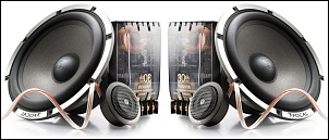

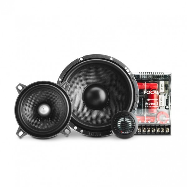

    morel e focal sao marcas boas, focal na minha visao é melhor que morel, nao muito, mas diria que no geral é um pouco superior..
    ambas possuem produtos TOPs , capaz de brigarem com as melhores do mundo . Mas ambas tambem possuem produtos simples, por exemplo a linha acess da focal eu nao dou muita coisa pra ela, possivelmente a NAR nacional é no mesmo nivel ou ate um pouco melhor.
    tudo depende do que vc precisa e pretende.
    Ambas as marcas sao caras pros padroes nacionais (bem caras alias!).
    focal em termos de amplicador nao é igual em falantes, acredito estar um pouco abaixo, mas sao produtos bons, acima do que se espera da maioria que é vendido no país.
    Tudo depende do que vc gosta e de como pretende investir.
    Por exemplo, ha quem goste de mids que descem muito, outros preferem mids que nao descam tanto para nao invadir o sub... Ai uma marca X pode ser bom pra um e ruim pra outro... Mas em linhas gerais, morel e focal sao ótimas opcoes SIM. Na minha humilde opiniao, os kits 3 vias da focal sao um dos melhores do mundo, sem duvida, acima disso, temos que falar em cifras tao altas que nao sao justificaveis.
    Outro ponto, todo carro por concepcao nao é nem de longe a melhor opcao pra construcao de um sistema sonoro, e cada carro possui um resultado com os mesmos equipamentos justmanete pq o som nao percorre igualmente dentro dos carros.
    Agora, longe de mim entender de som, o amigo em cima ai investiu mais que eu na vida inteira investi e pretendo investir ehhehe
    Nem me atrevo a me colocar como conhecedor ... soh um leitor que quis aprender a fazer sozinho em vez de deixar na maos dos outros..

    Isso é um kit 2 vias: Som Original da Frontier-kit-2-vias-focal-polyglass-165v30-aniversario-30-anos-focal-14098-mlb199221392_191-f.jpg Ele é composto por 1 mid bass (que tem funcao de tocar médio/graves) 1 tweeter (que tem funcao de tocar agudos) e um crossover que é essa caixinha que tem funcao básica de separar cada frequencia e enviar para cada falante em separado, assim um nao recebe a frequencia do outro)
    Isso é um kit 3 vias:Som Original da Frontier-1_42_19.jpg Segue a mesma linha acima, com a diferenca que o o MID é mais voltado para graves e tem um pequeno falante voltado para frequencias média/alta, deixando assim o tweeter apenas focado em frequencias altissimas, ou seja, ele pega o kit 2 vias e separa mais ainda, possibilitando a marca produzir maiores frequencias com mais qualidade e mais separacao, resultando em falantes que trabalham em qualidade melhor)
    isso é um coaxial: Som Original da Frontier-alto-falante-5-pioneer-coaxial-ts-1330br-50wrms-_2925.jpg ou seja, é um falante que une 2 funcoes, de falante "mid"e de "tweeter" ao mesmo tempo, nao possui crossover, nao possui separacao, nao possui nada, nessa foto em questoa, é um bi-coaxial, ou seja, alem do tweeter, ainda possui um micro tweeter (que normalmente é enfeite pois da a impressão de ser mais potente). Erroneamente, muitos chamam isso de kit 2 vias, por que obviamente, ele possui 2 vias... mas esse conceito é totalmente errado, como vc conferiu nas imagens acima.
    esse falante acima normalmente toca alto, e só isso. Para que possa ser usado com varias funcoes, se usa das capacidade de OHMS de cada falante, isso é assunto para outro post,porem resumidamente posso dizer que isso nao garante a separacao correta das frequencia e embola td.
