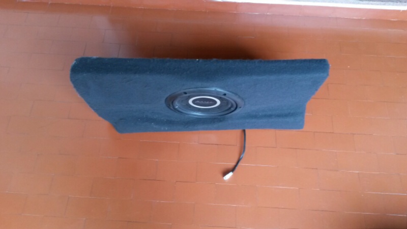

    Makoto, coloca um sub desses pioneer slim de 10 ou 12 polegadas atrás do banco com um box de fibra. Certeza que não vai se arrepender. Eu tava negociando minha frontier no ano passado por razóes de obra e tinha até tirado o som, mas como acabei ficando com o carro coloquei de volta. A diferença do som com e sem sub é gritante. Da uma olhada, fica direitinho atrás do banco:
    Miniaturas de Anexos Miniaturas de Anexos Som Original da Frontier-box-frontier.jpg
    Edusão, obrigado!
    Tem o contato? Sabe onde encontrar? Vi um da hinor será que cabe?
