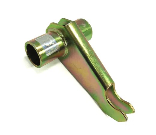

    Suporte para barra de torção da Nissan Frontier SE 2.8 4x4
    Bom dia/ Boa tarde/ Boa noite para todos! Preciso dessa peça para o lado direito da Nissan Frontier SE 2.8 4x4. Na internet encontrei vários nomes para ela: Braço da barra de torção, bico de papagaio, suporte para barra de torção, entre outros... A peça é parecida com a das imagens, porém eu não acho pro meu carro em lugar nenhum. Se alguém conhecer algum lugar que tenha essa peça, ou algum outro carro que seja compatível eu ficaria imensamente agradecido!
