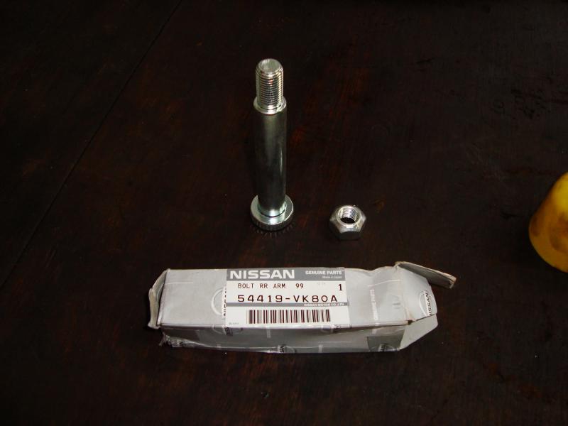

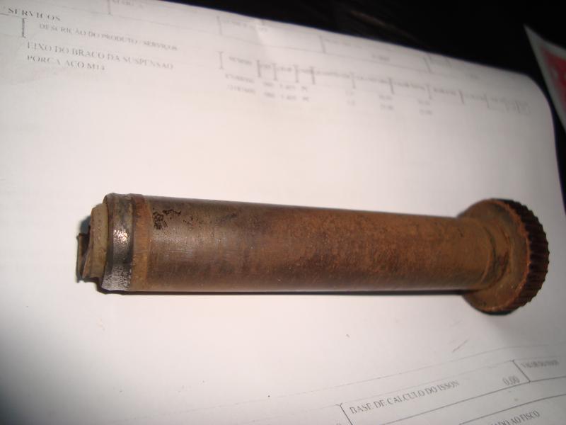

    Desenterrando...
    Assim como sabemos, é comum (e não normal) a quebra da barra estabilizadora da Xterra e Frontier (vide: http://www.4x4brasil.com.br/forum/ni...-frontier.html (Quebra de Barra de torção na Frontier.)).
    Pois bem, em nossa viagem pelas Serras Gaúcha e Catarinense pegamos uma estrada de chão dentro do Parque Nacional de São Joaquim com algumas pedras (não é pessoal?), e com aproximadamente 80% do trecho concluído comecei a sentir a Xterra "navegando" um pouco. Quando saímos da estrada de chão e voltamos ao asfalto, pude ter certeza que o comportamento não estava normal, inclusive comentei sobre o assunto com o Trotta ao chegarmos na Churrascaria Tropeiro.
    Logo pensei na barra, porém como a frente não havia baixado e olhando por baixo "aparentemente" estava tudo normal, segui viagem.
    Assim que cheguei em casa, fui até um posto e suspendi a Machona no elevacar...
    Resultado?
    A barra está intacta, mas o parafuso do lado esquerda havia pedido demissão, levando com ele a arruela e a porca.
    Neste momento começou a saga pela procura do tal parafuso, em lojas de parafusos, ninguém sabia o que era e não queriam arriscar... Os mecânicos experientes foram unânimes em dizer que parafusos paralelos quebram como bambú seco, e que as únicas opções seriam os originais, ou mandar fazer sob-medida em um torno (aço-cromo). Ao orçar em tornearias, os preços ficavam próximo de R$ 100,00 por parafuso...
    Fui até a concessionária e entrei diretamente na oficina, onde fui muitíssimo bem atendido pelo mecânico. Cotação: R$ 100,00 o parafuso, mais R$ 17,00 a porca.
    Pensando na segurança e na garantia, fiz o serviço na concessionária mesmo, e para "admiração geral da nação" a mão-de-obra foi GRÁTIS.
    Conversando com o mecânico, ele falou que se fosse a quebra da barra, eles conseguiriam a troca gratuita devido ser um problema conhecido: FICA A DICA!
    Problema resolvido!
    Total de Despesas: R$ 117,00.

    Diesel, Isso já aconteceu comigo no Jalapão, graças á Deus e tbm ao projeto do carro, não tem como o parafuso correr para tráz, mas q dá medo dá.....

    Diesel,
    Quebrar a barra de torção é um evento raro na Xterra, mas acontece as vezes. Assim como acontece na Ranger, S10, L200 e todos os outros veículos equipados com esse tipo de mola. A frequência que ocorre na Xterra é a mesma que ocorre em outros veículos. Não é um problema da Xterra, é um problema de barras de torção de modo geral.
    Esse parafuso que quebrou na sua viatura e na do Renan, já quebrou na minha viatura também. Mas mesmo com essa ponta quebrada, não afeta muito a estabilidade. E a viatura pode rodar até uma oficina para sua reposição. Esse parafuso é feito de tal maneira que só sai pelo outro lado com a desmontagem da barra de torção, ou seja, mesmo quebrado ele não sai por motivos de segurança. O diametro da rosca foi feito menor justamente para quebrar ali em caso de pancada no leque dianteiro preservando o corpo de maior diametro. Parece meio assustador a quebra dele, mas é menos do que parece.
    Comprei esse parafuso por 52 reais e o troquei eu mesmo, mas no ML tem mais barato ainda. Abs.

    Citação Postado originalmente por Trotta.79 Ver Post
    Aonde encontrou por este preço? No paralelo? Concessionária? Loja de parafusos?
    Grande abraço!

    O lote de Xterras 2003/2004 ocorreram falhas em algumas barras de torção, mas houve recall para esses veículos. Fora isso é falha normal. Era muito comum nos fuscas, com mudanças de temperaturas bruscas, inclusive parado. Na Ranger acontece muito, conheço um amigo que trabalha em uma concessionaria FORD a muitos anos.
    Comprei o parafuso na MISAKI concessionária aqui de BH. No ML acho que é 25 ou 35.
