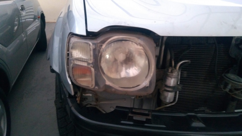

    Farol desmontado antes de lixar, bem amarelado

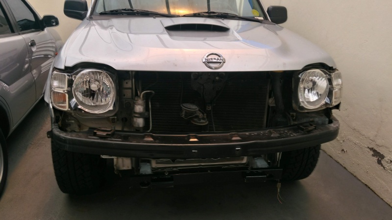

    Farol após verniz
    Farol montado com mascara
