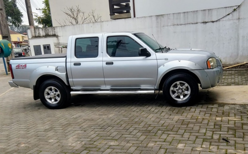

    Olá galera, acabei de adiquirir a minha primeira pick-up, uma frontier 2.8 4x4 2007, como não tenho experiencia nos 4x4 preciso da ajuda de vcs mais experientes nesse projeto, a idéia é um carro pra usar na cidade, e eventualmente em fins de semana no interior, porem precisar se firme no asfalto!
    o carro está todo original, e precisando de alguns reparos, por exemplo:
    *Pneus, pra usar em asfalto, qual tipo de pneu fica melhor, os borrachudos ficam muito rins pra rodovia?
    *Potencia, Qual o melhor caminho para aumentar a potencia dela, existe reprogramação ou é de forma manual na bomba ou westegate, e o motor e cambio aguentam esse aumento de potencia?
    *Suspensão, trocar as buchas por buchas de P.U. é uma boa idéia, senti ela muito mole em altas velocidades, pula muito nos solavancos.. o que poderia fazer pra melhorar, e quais os pontos a se observar na suspensão?
    Por enquanto é isso, ja agradeço se alguem puder me ajudar com essas duvidas e me dar algumas dicas sobre essa pickup, obrigado!

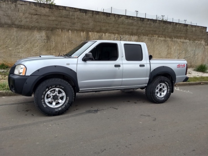

    Decidi quais pneus quero usar nela, são os falken wildpeak a/t a minha dúvida é se na roda aro 15 original dela calça a medida 32x11.5 desses pneus, alguem sabe me dizer?

    Prezado Miguel, na minha tenho os Falken Wildpeak AT. São pneus bons e duráveis. Os meus já estão com mais de 10 mil Km e continuam como novos. Se for colocar no estepe também, não esqueça de colocar uma tranca ou corrente para evitar roubo. No meu caso, usei os 31x10,5 R15. Acredito e já vi aqui em outros tópicos que essa medida que usei é a máxima que você pode usar na frontier 2007 sem modificação na suspensão. Caso contrário vai arrastra em algum lugar.

    Acabei esqueçendo de atualizar o post, mas resumindo o que mudei nesses meses com ela;
    * Instalei os falken wildpeak 32, e ficaram perfeitos, apenas regulei as barras de torção e troquei um fecho de molas que estava quebrado e não pegou em nada
    *pintei os parachoques e as molduras de paralama de preto fosco
    * instalei os milhas de led
    e arrumei mais algumas coisas pequenas como travas eletricas com defeitos e pequenos detalhes mecanicos
    proximos passos serão refazer a suspensão dela que está ruim,
    acredito que seja isso, estou gostando muito dela, é uma pickup exelente, comparado com as concorrentes tem custo de manutenção bem baixo

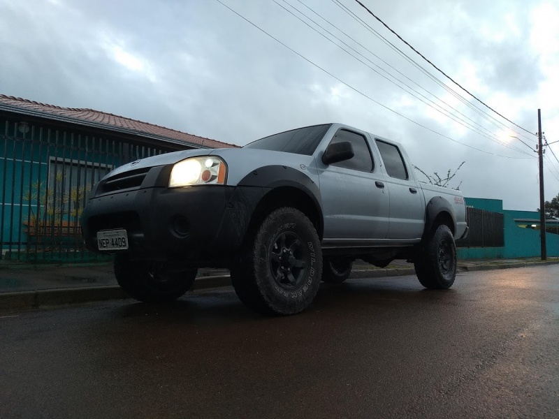

    Atualização, coloquei mais uma lamina no feixe de molas traseiro e regulei as barras de torção, tambem removi os lameiros e pintei as rodas, ja deu bastante diferença!
