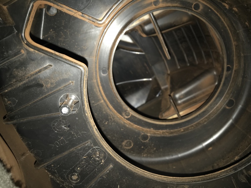

    Anexo 555002
    Outra coisa, fui trocar o filtro de ar.. e 3 lojas especializadas me mencionaram que ela nao tem... fui em uma que falei pro atendente que ja vi videos mostrando como se troca, pois bem ele fez o tecnico desmontar aquele ventilador pra poder olhar pode dentro e realmente nao tem filtro.... achei estranho
    Algumas realmente não tem o filtro. Mas da pra adaptar sem maiores problemas. Ao baixar o porta-luvas como se fosse pra trocar o filtro do a/c, você verá que não haverá a tampa por onde entrariam os filtros, estará isolado. Mas da pra ver o recorte da peça, se você for com um estilete, com paciência, da pra retirar esse "tampão". Daí no lugar do filtro haverá duas peças de plastico, no exato formato dos filtro. Retire essas peças, coloque os filtros do A/C e é só colocar uma tampa, que você deverá encontrar de uma sucata. As travas da tampa já estão na caixa do filtro de ar.

    Grande Enrico.. Muito obrigado pela informação, certamente usarei a ideia.
