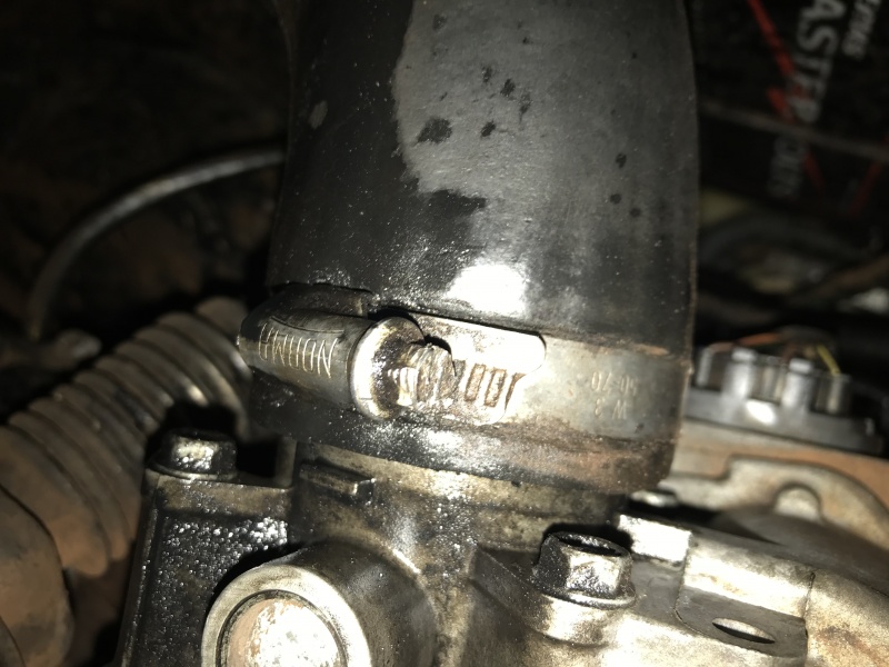

    Dando uma olhada em
    eveutais vazamentos encontrei oleo saindo da mangueira de ar da tbi... putz ja desesperei☹️☹️☹️
    Anexo 554750
    Alguem teria uma sugestao para o que pode ser e ooe onde começo? Lembrando que a rurbina é nova.

    enricof18
    Postado originalmente por DANILO AMARAL Ver Post
    Dando uma olhada em
    Anexo 554750
    Vazamento nessa região costuma ser normal, só não pode ser excessivo. Isso é proveniente da respiro do cárter, uma mangueira que sai da tampa de válvulas e vai na entrada da turbina. Então basicamente é vapor de óleo formado pelo motor. Dê um desconto agora pois ela é proveniente de leilão e pode ter ficado muito tempo parada, aí os anéis podem estar com alguma carbonização e precisam de um tempo pra limpar. Além disso, aperte a abraçadeira dessa mangueira da entrada do corpo de borboleta, ela pode estar frouxa ou a própria mangueira ressecada. Na troca de óleo, opte por óleo sintético pra motor diesel, eu recomendaria o Urânia K 10w40 ou até o 5W40 da Castrol que é usado nas Amarok.

    O vazamento so que aumenta... negocio que me preucupa, duro que fiz a troca da turbina em outro estado... um mecanico me aconselhou lavar o sistema do intercoler... o que acham? Espero opinioes pois sou leigo em carros diesel

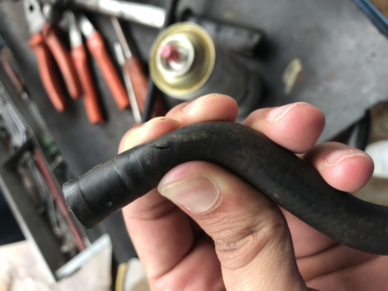

    2 Anexo(s)
    Boa tarde a todos
    essa semana fiz a limpeza do intercooler, troca de liquido de arrefecimento, troquei o porta livas(estava quebrado,colei e nao abria mais) e higienizaçao do ar condicionado. Durante a troca do liquido de arrefecimento encontramos uma mangueira rachada(sorte)
    Custo atual dela. 43.700
    Como moro em uma cidade pequena, tenho que me deslocar 70 km pra arrumar a camionete, voltando pra casa a frontier inicio um barulho na suspensao dianteira lado direito... fim dessa proxima semana irei verificar isso... creio que sera a ultima manutençao que farei
    Durante q volta nao sujo de oleo a mangueira do intercooler.
    Anexo 554884Anexo 554885
