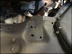

    Senhores, boa noite. Estou com um problema com minha Xterra, onde quando passo em um terreno desnivelado, o painel vibra e fica um barulho horrível dentro do carro. Quando o asfalto é nivelado, não há barulho algum. Algumas pessoas me alertaram que poderia ser trinca no painel ou na caixa de rodas.
    Alguém já teve alguma experiência parecida?
    Olhando na caixa de rodas percebi essa trinca mas será que isso influencia no painel dentro do carro?
    Desde já agradeço a todos.
    A trinca que encontrei na caixa de rodas.

    Boa noite! Tive esse problema na minha Frontier 2003. E um amigo teve na Xterra dele 2003 tbm! Acho que é um problema desse ano (2003) tanto das Frontier quanto das Xterra. Existe um recall P isso mas é bem chato para fazer! Fiz na minha Frontier mas foi uma luta na concessionária...
