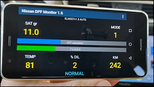

    PESSOAL, POSTAGEM DE UTILIDADE PÚBLICA.
    Depois de muita pesquisa, finalmente achei um APP android para gerenciar o DPF. Funciona perfeito para quem tem o motor 2.3 bi-turbo com DPF. Minha Frontier é 2025.
    Ele mostra a saturação do DPF em GRAMAS DE FULIGEM(Sat gr). Além dessas 2 barras na imagem que são o STATUS de saturação maxima e pressão da turbina respectivamente.
    Esse APP é exclusivo para nissan. Se chamava antes "Nissan DPF Monitor", agora ele está se chamando apenas "DPF monitor" da (EtnaSkynet) . Talvez por questões de direitos com a nissan.
    Aqui está o link do APP: DPF Monitor - Apps on Google Play
    Aqui está o link do ELM327(v1.5 1992-2021) - https://pt.aliexpress.com/item/10050...yAdapt=glo2bra
    Comprei o azulzinho (V1.5 1992-2021). Dizem que o v1.5 tem mais compatibilidade com todos os modelos de carros. Deu certo.
    Pra quem quiser o ver o APP funcionando e aprender a usar/ conectar. Tá aqui neste video de um italiano que usou na Nissan QASHQAI diesel na europa.
